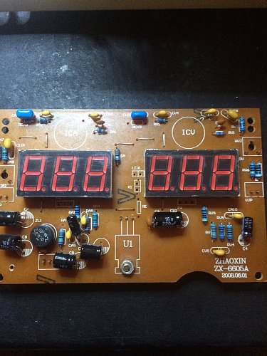

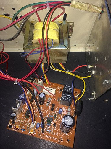

    Click here to enlargeClick here to enlargeبا سلام خدمت اساتید.منبع تغذیه ذکر شده چند اشکال دارد .یک:قسمت نمایش ولتاژگاهی خاموش و گاهی ولتاژ های بالا مثلا 80 و 90 نشان می دهدو دایما در نوسان است.دو:وقتی ولوم های تنظیم امپر بسته است اما باز با چرخش ولوم های ولتاژ ولتاژ خروجی داریم .به دفعات رله های برد کنتاکت می کنندو ال ای دی سبز جریان بدون وصل بودن مصرف کننده روشن می شوند.ترانزیستور قابلمه ای 2n3055تعویض شده .زنرها تست شده اند.ترانزیستور تختٍe3055 تست شده و سالم هست.پل دیودی2w10 صفحه نمایشگر داغ می کند.ولتاژ رسیده به صفحه نمایشگر ده ولت است و ای سی رگلاتور صفحه نمایش 5 ولت را تامین می کند.قسمت نمایشگر را هم جدا کردم اما تغییری در کار رله ها نداشت.ضمنا ولتاژ در خروجی مشکلی ندارد و با ولوم کم و زیاد می شود.لطفا عزیزان راهنمایی کنند با سپاس

    با سلام . تمام مشکلات ذکر شده حل شد .تنها ایراد باقی مانده مربوط به برد صفحه نمایش می شود.پل دیودی 2w10 که در ابتدای مدار acرا به ولتاژ dcتبدیل می کند داغ کرده و جریان می کشد .تعویض پل دیودی وبررسی المان های مسیر هم انجام شده است.ای سی رگولاتور هم تست شده حتی با برداشتن ای سی و امتحان با ترانس acدیگر هم ایراد رفع نشده است.اساتید نظری ندارند.
