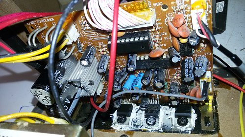

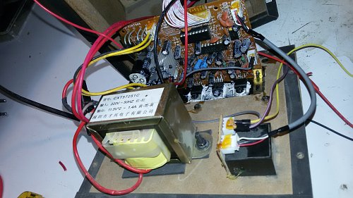

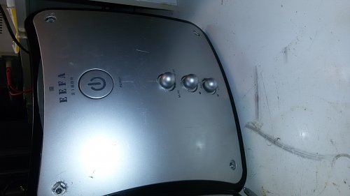

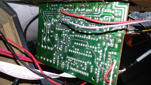

    اسپیکر صدای چت چت میدهد آیسی tda2030a عوض کردم ولی فرق چندانی نکرد چندتا عکس گرفتم که ضمیمه می کنمClick here to enlargeClick here to enlargeClick here to enlargeClick here to enlarge

    درود دوست عزیز
    شما باید مشکلتون رو در این تاپیک مطرح میکردید
    http://kiansat.kim/forumdisplay.php?f=1181
    ولی با اینحال شما دوخازن بزرگ تغذیه رو تعویض کن
    بعد برد رو با تینر قوی شستشو داده وخوب خشک کن
    نتیجه ؟؟

    پیش فرض پاسخ : خرابی اسپیکر
    [QUOTE=ASALAK;512408]
    درود دوست عزیز
    نتیجه ؟ fh sghl
    با سلام و تشکر از دوست و همکار گرامی خازن ها رو تعویض کردم و برد رو با تینر شستشو دادم ولی مشکل برطرف نشد

    خوب حالا یکاری کنید .دیودهای تغذیه رو چک کنید شورت نشده باشند!!
    در مرحله بعد باهیتر خانهای برد رو گرم کنید ببینید صدا ی مذکور قطع میشه .اگه شد محدوده خانها رو مشخص وتعویض کنید
    البته اینم بگم که اینجور عیبها معمولا نشتی خازنه وپدا کردنش کمی سخته ولی شدنی .
