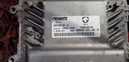

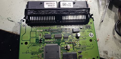

    1 1 نیاز به دامپ بی کد زیمنس EF7 مدل پایین
    برد زیمنس قدیمی مثل پراید CI4 با آیسی 29f400bb
    44 پایه تک سوز
    ممنون میشم اگه راهنمایی کنید و دامپشو برام بفرستید....Click here to enlarge

    درود،منظورتون اینه که دامپ تبدیل ci4 به ef7 تکسوز بیکد هست؟شما یه عکس از برچسب کالیبراسیون ایسیوef7 آپلود کن اگه قابلیت تبدیل وجود داشته باشه واستون دامپ رو آپلود میکنم،موفق

    سلام دوست عزیز این سمند ef7 قبلا بی کد کردنش ولی با دامپ ۴۰۵ یا سمند معمولی ولی استپرش درست کار نمیکنه و گاز اضافی میخوره وخطای دائمی میل سوپاپ میده ولی روشن میشه....
    یونیت ایموشو هم برداشتن حالا نمیدونم برنامهای هست که اینو به روش درست بی کد کنه؟
    که حد اقل درست کار کنه....

    عکس ایسیو هم بالاتر آپلود کردم

    درود،بنده عرض کردم عکس برچسب روی جلد ایسیو رو آپلود بفرمائید

    خدمت شما دامپ ریمپ شده بدون کد بدون تغییرات سیمکشی فقط قبل نصب ایسیو سوکت ایمو جدا بشه.
    اصلاحات این دامپ:افزایش شتاب،کاهش سوخت،اصلاح دمای کارکرد فن کند و تند،کاتاف رگباری،اصلاح خطای کاتالیست،بیکد شده بصورت اورجینال

    ظاهرا که این ایسیو قبلا عوض شده.اگه موتورEF7 هست همون دامپ بالا رو بریز اوکی میشه.
