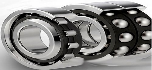

    انواع بلبرینگ لباسشویی
    • بلبرينگ هايي كه غلشتي ان ها رولي است رولبرينگ نامیده می شوند.
    • به برینگ های که غلشتی آن ها ساچمه اي باشد بولبرينگ مي گويند.
    توجه: بلبرینگ ها به دلیل داشتن اصطکاک کمتر برای کارکرد ماشین در قدرت پایین و سرعت بالا کاربرد دارند.
    روی بلبرینگ های استاندارد مورد استفاده در ماشین لباسشویی عددی ۴ رقمی حک شده است که سمت چپ آن؛ عدد ۶ است که نشان دهنده بلبرینگ شیار عمیق است.
