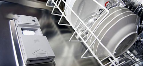

قطعه ای به نام دیسپنسر درماشین ظرفشویی قرار دارد که وظیفه رقیق کنندگی مواد را برعهده دارد. اگر دیسپنسر صابون در ماشین ظرفشویی به درستی کار نکند، سبب باز نشدن قرص ماشین ظرفشویی و در واقع حل نشدن قرص ماشین ظرفشویی در دستگاه میشود، زیرا در صورت عمل نکردن دیسپنسر در چرخه عملکرد ماشین ظرفشویی درب بازکن مواد شوینده عمل نخواهد کرد، بنابراین قرص ماشین ظرفشویی بسته میماند و حل نمیشود.

  • درب جایگاه مواد شوینده ماشین ظرفشویی با یک سوئیچ که ممکن است گیر کرده باشد.
  • شما باید از آزاد بودن سوئیچ مطمئن شوید.
  • برای اینکار سوئیچ را با یک پارچه مرطوب کنید و آن را به آرامی حرکت دهید.
  • اگر این روش موفق بود، سوئیچ و جایگاه مواد شوینده را با پارچه، خشک کنید و به روند همیشگی ادامه دهید.
