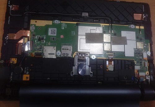

    تبلت دارم پارسال هم همینجوری شد دست پسرم بود داشت بازی میکرد تا باطری کاملا صفر شد
    تبلت گذاشتم شارج دیگه اصلا شارج نمیکرد یعنی علامت شارج میزد ولی باطری کماکان خالی است بردم چند جا گفتند برد خرابه
    قبل 4 ماه خودم تبلت باز کردم فقط با تینر 20000 تمیز شوستم گذاشتم شارج راحت شارج گرفت الان همین مرحله اول تکرار شد و دست پسرم تا باطری صفر شد گذاشت کنار الان اصلا باطری شارج نمیشه
    ممنون میشم دوستان عزیز راهنمای کنند

    باسلام
    دوست عزیز سوکتی که به باطری وصل است رو بکش ...بعد دکمه پاور تبلت رو چندبار بزن تا خازن هاش خالی کنه ...بعداز یک ساعت دوباره سوکت باطری رو بزن وصل کن...بدون اینکه روشنش کنی بزنش به شارژ تا کاملا شارژ بشه..انشالله که درست میشه
