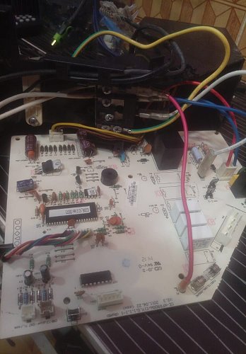

    برد اوردن برام خروجی نداره
    میگه فقط پنل داخل کار میکنه
    تو برق زدم منتظر موندم رله عمل نکرد و خروجی به موتور نداره
    با فاز متر پینهای فن هم چک کردم هیچ برقی بشون نمیرسه
    فاز متر رو پایه ایسی uln2003 گذاشتم هیچ برقی نداره رو دیود و خازن گذاشتم برق نداره
    7805 و ایسی uln2003 و 3 رله عوض کردم فایده نداشت
    ممنون میشم راهنمای کنید مشکل از کجا هست

    از شما بعیده با فاز متر دنبال ولت میگردی !!!
    با ولت متر باید بگیرید دوست من .
    اول اون مقاومتی که تو عکس علامت زدم رو تست کن قطع یا تغییر اهم نداده باشه
    پنل رو متصل کن بعد تست کن
    دوم اینکه سنسورها باید متصل باشند تا برد دستور استارت بده

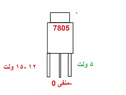

    رگولاتور 7805 پایه 1 وپایه 3 چند ولت دارند
    عموما پایه 1 بین 12 تا 15 ولت وپایه 3 باید 5 ولت فیکس داشته باشه .تغذیه سیستم هستش!
    تذکر : هیچ وقت 4 تا رله باهم خراب نمیشن برادر که همه رو تعویض کردید.
    به اینکارمیگن شخم زدن که اصلا خوب نیست

    درود استاد عزیز
    من با فاز متر چک کردم خاستم فقط ببینم جریانی از برق هست یا نه
    قبلاش با ولت متر چک کرده بودم ولی خواستم منظورم برسونم که هیچ ولتی نداره ولی بد منظورم خدمتون رسوندم
    شرمنده حقیقتش یکم سوادم اینقد قوی نیست که بتونم منظورم خوب برسونم

    درود استاد عزیز
    مقاومتی که فرمودید 3.5
    الان رو عکس هم علامت زدم
    الان رو سه مقاومه 12 و 72 ولت 23 ولت دارم
    رو 2 اکتوکپلر24 ولت دارم
    رو عکس دقیق چند ولت نوشتم یه قسمت برد با خط قرمز کشیدم اونجا هیچ ولتی ندارم
    7805 هم هیچ ولتی نداره
    مشکل چی هست
    ممنون از لطفتون

    شما در ابتدا ترانس تغذیه برد رو چک کنید
    خروجی ترانس با فیش 4تایی به برد جایی که دیودهای یکسوساز وصل هستند
    ولت خروجی باید بین 12 تا 24 ولت داشته باشید
    دوسیم 12 ولت
    ودوسیم 24 ولت تاجایی که یادمه
    چک کنید
    چون تا ولت تغذیه برد رو نداشته باشید برد خاموشه

    درود استاد عسلک عزیز
    ترانس جدا تست کردم 4 خروجی که داشت
    سیم اول زرد 7.6 ولت
    سیم دوم زرد 8 ولت
    سیم سوم قهوای 7.8 ولت
    سیم چهارم قهوای 9 ولت میده
    رو برد سوار میکنم
    و دیودهای یکسوساز چک میکنم همه 15 و 14 ولت نشون میدن
    7805 هم چک کردم 15 ولت نشون میده
    مشکل چی هست
    استاد عسلک عزیز
    ممکنه ضعف ترانس باشه
    چون فرمودید 2 خروجی 24 و 12 ولت باشه

    درود فکرکنم اشتباه محاسبه میکنید!
    خروجی ترانس4 سیم دارد
    2تازرد چند ولته ؟
    2تا قهوه ای چند ولته ؟
    رنج ولمتر روی AC باشه تست کنید .
    روی عکس علامت زدم جواب بدید؟

    درود استاد عزیز
    2 سیم زرد رو برد تست کردم یکی 12.9 ولت دومی 15 ولت
    2 سیم قهوای یرو برد تست کردم یکی 15 ولت دومی 12.9 ولت
    رو 2 خازن که علامت زدید 14.5 ولت دارم
    دقیق تست کردم
    الان بنظرت ولتاژها درست هستند

    با اینکه روش تست شما اشتباهه !!
    شما باید با ولتمتر 2 سیم زرد رو باهم ولت بگیرید جدا
    ودوسیم قهوه ای رو باهم ولت بگیرید نه با بدنه دستگاه
    اما اگه روی خازنها ولتاژ دارید پس باید درخروجی رگولاتور 7805 هم مقدار 5 ولت داشته باشید
    اگه در پایه 1سمت چپ ولت دارید ودر پایه سمت راست-3 ولت 5ندارید یا رگولاتور خرابه ویا سیستم خراب شده
