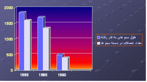

    نمودار زیرکه به صورت کلی مجموع طول سیم و تعداد اتصالات یک خودروی عمومی را نشان می دهد که با خودروهای نام آشنای پژو 405 و 605 قابل مقایسه است
    دیاگرام میزان تغییرات در دسته سیمها

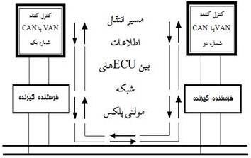

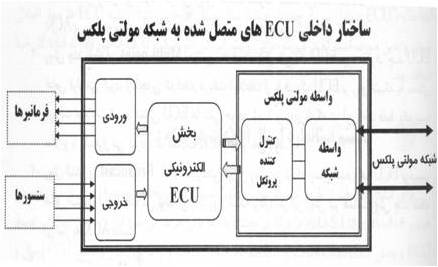

    ساختار سخت افزاری ECU های سیستم مولتی پلکس خودرو 206
    هر ECU خودرو 206 مولتی پلکس دارای یک سری پایه های Input و Output و یک اوسیلاتور تولید فرکانس ( که می تواند بر مبنای RC و یا کوارتز باشد ) ، یک VAN و یا CAN کنترلر ( بر مبنای این که ECU مربوطه به شبکه CAN یا VAN متصل باشد ) و یک پورت ترانسیور Transceiver ( فرستنده و گیرنده ) است که همزمان می تواند اطلاعات ارسالی را در یافت نماید. تمامی ECU ها در هنگام ارسال و دریافت اطلاعات توسط ECU دیگر قادر به مشاهده اطلاعات روی گذرگاه داده ها ( که شامل دو سیم اطلاعاتی به هم پیچیده است ) می باشند و از این طریق می توانند اطلاعات مربوطه را ارزیابی نموده و در صورت مرتبط بودن با اطلاعات از آن استفاده نمایند.
    به عنوان مثال وقتی اطلاعات سنسور دور موتور بر روی گذرگاه داده ها ارسال می گردد از طریق BSI این اطلاعات بر روی شبکه CAN ، VAN Comfort و VAN Body ارسال می گردد. در این حالت به عنوان مثال ECU های تهویه ( A/C ) ، آمپر چهارگانه ، نمایشگر چند منظوره و رادیو از این اطلاعات برای تصحیح عملکرد خود و یا نمایش داده ها استفاده می کنند.

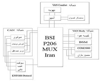

    وظایف BSI در سیستم مولتی پلکس
    این ECU قلب ساختار مولتی پلکس بوده و وظیفه اصلی را به عنوان Server شبکه به عهده دارد. BSI گذرگاهی برای ارتباط سه BUS مختلف بوده و این اطلاعات را بین ECU فرستنده تا گیرنده منتقل می کند. BSI وظیفه فعال سازی و Standby سیستم VAN را نیز بر عهده دارد و برق اصلی سیستم شبکه را نیز کنترل می کند. همچنین واسطه بین تجهیزات عیب یابی و ECU هایی است که به سیستم VAN متصلند.
    انواع شبکه در سیستم مولتی پلکس

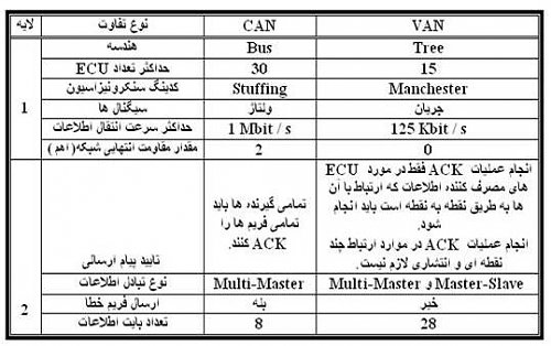

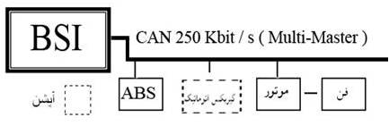

    به طور کلی دو نوع BUS وجود دارد: VAN و CAN . حداکثر تعداد این شبکه ها در اکثر خودرو ها سه سیستم می باشد که در خودرو 206 عبارتند از:
    1 _ شبکه VAN Comfort با سرعت kbit/s 125.
    2 _ شبکه VAN Body با سرعت kbit/s 5/62. ( در برخی از خودرو ها دو شبکه VAN Body وجود دارد مانند 607 ).

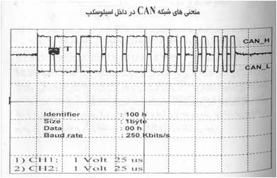

    3_ شبکه CAN یا Power Train با سرعت kbit/s 250.

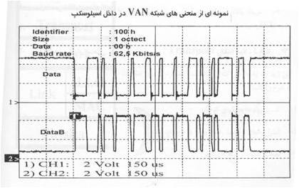

    دو سیم به هم پیچیده در شبکه های VAN Comfort و VAN Body ، Data و DataB نامیده شده و دو سیم شبکه CAN به ترتیب CAN Hi و CAN Low نام دارند. حداکثر سرعت در CAN Low برابر kbit/s 125 و حداکثر سرعت در CAN Hi برابر Mbit/s 1 می باشد.
    توجه:
    اطلاعات ما بین ECU های مختلف که بر روی شبکه های مختلف مذکور متصلند از طریق BSI صورت می پذیرد.

    1 _ روش نقطه به نقطه Point to point : که در این حالت اطلاعات ارسالی از یک ECU فقط به یک ECU دیگر انتقال می یابد. در این روش ECU مصرف کننده دریافت اطلاعات را با ارسال بیت ACK بر روی دو سیم مولتی پلکس به ECU فرستنده اعلام می دارد.
    2 _ روش چند نقطه ای Multi point : در این روش اطلاعات ارسالی یک ECU مورد مصرف چند ECU خاص قرار می گیرد. از آن جایی که اعلام دریافت اطلاعات از طرف یک ECU بر روی شبکه به معنای دریافت اطلاعات توسط تمامی ECU ها تلقی خواهد شد ( بر روی شبکه در آن واحد فقط یک بیت صفر و یا یک قرار می گیرد ) لذا عملیات ACK انجام نمی شود.
    3 _ روش انتشاری Broadcast :اطلاعات ارسالی در این روش در شبکه ارسال شده و هر ECU بر حسب امکان استفاده از اطلاعات می تواند آن را از روی شبکه بردارد. در این روش نیز همانند روش چند نقطه ای نیاز به ACK نیست.
    نکته مهم:
    در روش چند نقطه ای و انتشاری در شبکه های VAN اگر اطلاعات در یک ECU مصرف کننده به درستی دریافت نشده و یا اصلا دریافت نشود سیستم کار خود را بدون هیچ ترفندی ادامه می دهد و ECU مذکور بدون تداخل ، نسبت به استفاده و مونیتورینگ اطلاعات به دست آمده اقدام می کند. مثلا اگر اطلاعات دمای آب به اشتباه به آمپر برسد ECU داخل آمپر نسبت به نمایش مقدار غلط اقدام می کند و مانع از در یافت این اطلاعات توسط بقیه ECU ها یی که از این اطلاعات استفاده می کنند نمی شود.
    اما در شبکه CAN از آن جایی که تمامی ECU های متصل به شبکه از نوع Master هستند اگر اطلاعات مورد استفاده برخی ECU ها توسط یک ECU برای بقیه ارسال شود و یک ECU نتواند اطلاعت را درست دریافت کند با ارسال 6 بیت صفر در روی شبکه قسمت پایانی فریم اطلاعات ( EOF ) را خراب می کند. این خراب شدن فریم اطلاعاتی به طور همزمان توسط تمام ECU ها دیده می شود. لذا کلیه ECU ها صبر کرده تا در دور بعدی ارسال Data همگی یک مقدار یکسان را دریافت کنند.
    به عنوان مثال اگر اطلاعات سرعت خودرو به طور صحیح به ECU های انژکتور ، ABS و گیربکس اتوماتیک نرسد کار خودرو مختل می شود لذا از ارسال اطلاعات به شبکه VAN جلوگیری به عمل می آید.
    نکته مهم:
    البته شمارنده ای در ECU های متصل به شبکه CAN وجود دارد که در صورت مشاهده شدن خطای اطلاعات ، ECU مسئول پس از چند بار خطا از مدار به کل خارج می شود تا بقیه ECU ها دچار اختلال نشوند و بدین صورت است که در صورت خرابی یونیت گیربکس اتوماتیک ،ECU انژکتور قادر به ادامه کار خود خواهد بود.

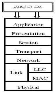

    هفت لایه O.S.I model ( Open System Interconnection )
    انتقال اطلاعات در سیستم های شبکه و مولتی پلکس در در هفت لایه اطلاعاتی صورت می گیرد این هفت لایه هر یک گوشه ای از بار اطلاعات را به دوش گرفته و به هنگام ارسال اطلاعات بین ECU ها نقش خود را بازی می کنند. نقش اصلی این لایه ها تعریف دریچه های ورودی و خروجی اطلاعات ، تیین مسیر عبور اطلاعات ، تعیین عناصر ارسال کننده و مصرف کننده اطلاعات ، الویت های ارسال اطلاعات ، ... و در نهایت تعریف پروتکل ارتباط ECU ها ی خودرو با یکدیگر است. حال به معرفی کلی این لایه ها می پردازیم.
    لایه 1 ، لایه فیزیکال Physicsl :
    وظیفه این لایه انتقال نهایی اطلاعات بر روی خطوط انتقال اطلاعات یا همان شبکه مولتی پلکس است. این لایه تنها لایه فیزیکی بوده و اطلاعات را به سیگنال های الکتریکی و یا سیگنال های الکتریکی روی شبکه را به بیت های اطلاعاتی جهت انتقال به داخل ECU تبدیل می کند. این لایه شامل تعاریفی مبتنی بر موارد زیر است :
    1 _ تعریف چگونگی حالات سیگنال ها.
    2 _ تعریف خطوط انتقال و کانال های ارتباطی.
    3 _ تعریف مدهای مختلفارتباط به کانال ارتباطی ( Connector ها و ... ).
    لایه 2 ، لایه ارتباط Link :
    شامل زیرلایه های ( Medium Access Control ) MAC و ( Logical Link Control) LLC می باشد و به ترتیب موارد زیر را پوشش می دهد :
    1 _ مدیریت ارتباط منطقی و تسهیم اطلاعات بین ECU های مختلف.
    2 _ تعریف رفتار شبکه ( زمان بندی ، مسیر یابی و ... ).
    3 _ آشکارسازی خطاها ی لایه اول.
    4 _ تصحیح خطاهای لایه اول.
    لایه 3 ، لایه شبکه Network :
    تعیین مسیر اطلاعات برای مقصد نهایی شامل :
    1 _ تعیین مسیر عبور اطلاعات در شبکه.
    2 _ تعریف وظایف Contention ها و کنترل جریان اطلاعات ما بین ECU های مسیر.
    لایه 4 ، لایه انتقال Transport :
    این لایه حد واسط بین انتقال اطلاعات و عملکرد بر روی اطلاعات به شرح زیر است:
    1 _ تقسیم پیام ها به پیک های کوچک.
    2 _ کنترل پیک های از دست رفته و یا دو بار فرستاده شده.
    3 _ تصحیح خطاهای لایه های قبلی.
    لایه 5 ، لایه هماهنگی Session :
    این لایه وظیفه سازمان دهی و سنکرون کردن اطلاعات مابین اطلاعات انتقالی بین ECU های مختلف را به شرح زیر بر عهده دارد :
    1 _ ایجاد محدودیت های لازم جهت انتقال اطلاعات یک ECU خاص بر روی شبکه.
    2 _ سنکرون سازی مجدد هنگام قطع سیم.
    لایه 6 ، لایه آماده سازی اطلاعات Presentation :
    این لایه شکل نهایی اطلاعات تغییر یافته را تعیین می کند و شامل موارد زیر است :
    1 _ تبدیل اطلاعات به کد شامل استانداردهای Motorola , Intel , ASCI , EBCIDIC ، ...
    2 _ تعیین میزان ایمنی اطلاعات.
    3 _ شناسایی ECU هایی که از این اطلاعات باید استفاده کرده و تعیین میزان سطح دسترسی آن ها به اطلاعات در شبکه.
    لایه 7 ، لایه کاربرد Application :
    این لایه سرویس های برنامه های کاربردی را بر عهده دارد:
    1 _ سازمان دهی اطلاعات ساده کاربردی.
    2 _ انتقال فایل های اطلاعات.
    3 _ سازمان دهی پیام های صنعتی.

    تولد شبکه VAN مربوط به سال 1985 تا 1986 می شود. تولید اولین قطعات آن در سال 1989 صورت گرفت و استانداردهای آن در پایان سال 1992 کامل شدند. بدین ترتیب اولین خودروها مجهز به این شبکه در سال 1993 به بازار عرضه شدند و تولید انبوه آن در سال 1994 آغاز شد.

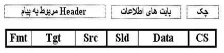

    ساختار اطلاعات ارسالی در شبکه VAN
    Start : فیلد مشخص کننده شروع ارسال اطلاعات توسط یک ECU بوده که شامل 10 بیت است.
    Identifier : 12 بیت شامل شناسایی کننده فریم و سطح الویت آن نسبت به فریم ارسالی دیگر ECU ها.
    COM : فیلد 4 بیتی کنترل اطلاعات.
    Informations : فیلد اطلاعات ارسالی تا 28 بایت.
    Control : فیلد کنترل کردن صحت اطلاعات ارسالی.
    End data : فیلد اعلام پایان اطلاعات.
    ACK : فیلد آگاه کننده دریافت اطلاعات توسط ECU دریافت کننده اطلاعات.
    End : فیلد مشخص کننده پایان ارسال اطلاعات توسط یک ECU است.

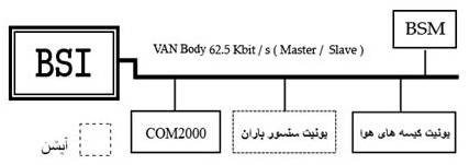

    الف ) شبکه VAN Body Bus :

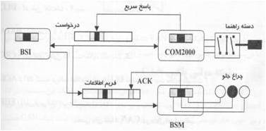

    این شبکه بر روی ساختاری بر مبنای استاندارد Master / Slave استوار است. در این شبکه BSI به ECU های کیسه هوا ، Com 2000 ، BSM و سنسور باران متصل بوده و عبور مرور و کنترل اطلاعات را بر عهده دارد که به دو صورت زیر انجام می گیرد :
    1 _ در صورتی که این اطلاعات تنها توسط ECU ، Slave مصرف شود ایجاد تغییرات دیتا توسط تغییر در فریم اطلاعات انجام خواهد شد.
    2 _ در صورتی که این اطلاعات می بایست توسط ECU ، Slave ایجاد شود تغییر در دیتا به روش پاسخ سریع ( Immediate Response ) انجام می شود.
    این استراتژی موجب می گردد تا میزان لود شبکه کاهش یافته و از میزان پیچیدگی برای هر ECU کاسته شود ، انتقال اطلاعات در Body Bus بر روی دو خط سیم به هم پیچیده به نام های Data و DataB انجام می شود.

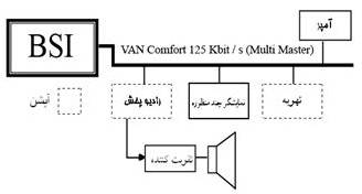

    ب ) شبکه Comfort Bus :
    بر خلاف شبکه Body Bus در شبکه Comfort Bus ارتباط ECU ها به صورت Multi-Master می باشد و هر ECU می تواند اطلاات فرمان و یا پاسخ را بر روی شبکه ارسال نماید. از این شبکه جهت نمایش و اعلام اطلاعاتی مختلف از قبیل سرعت خودرو ، دور موتور ، فشار روغن ، دمای آب و ... ، نشانگرهای آلارم و خرابی سیستم و در نهایت اطلاعات مربوط به آگاهی راننده از وضعیت دمای خارج ، مصرف بنزین و ... استفاده می شود.
    تذکر:
    این اطلاعات به وسیله سنسورهایی که مستقیما به BSI متصل شده اند ( مانند سنسور سطح سوخت ، یا سنسور سطح روغن و ... ) به دست آمده و یا از طریق دیگر ECU هایی که به دیگر شبکه های متصل به BSI ارتباط دارند ( ECU انژکتور ، ECU ترمز ABS و ... ) استحصال می شود.
    در این شبکه BSI به ECU های CD changer ، سیستم تهویه ( A/C ) ، آمپر چهارگانه ، نمایشگر چند منظوره و رادیو پخش متصل است. انتقال اطلاعات در Comfort Bus نیز بر روی دو خط سیم به هم پیچیده به نام های Data و DataB انجام می شود.

    در خودرو پژو 206 سیم های شبکه Comfort بنا بر استانداردهای موجود همگی دارای شماره سیم های 9004 و 9005 هستند. بر حسب کانکشن های مختلف این شماره سیم ها در نقشه های مختلف با پسوند های A,B,C,D,E,F,G,H دیده می شوند.
    تذکر مهم:
    تنها سیستم های تهویه اتوماتیک به شبکه VAN متصلند و تهویه غیر اتوماتیک 206 به طور مستقل عمل می کند لذا در سیستم مولتی پلکس تهویه علی رغم نصب بر روی تمامی خودروهای 206 ، آپشن محسوب می شود.
    شبکه مولتی پلکس CAN :
    این شبکه توسط شرکت بوش آلمان در سال 1980 معرفی شده است ، اولین قطعات این سیستم را شرکت های Intel و Phillips در سال 1987 تهیه کرده اند و در سال 1991 استاندارد لازم برای استفاده از آن تهیه شده و در خودرو های مرسدس کلاس S برای اولین بار در سال 1992 استفاده شده است. شبکه CAN همانند شبکه VAN بوده با این تفاوت که به جای هفت لایه استاندارد ارتباطی در خودرو تنها از دو لایه اول استفاده شده است و سرعت انتقال اطلاعات تا یک مگا بیت بر ثانیه می تواند باشد. شبکه CAN جهت انتقال اطلاعات از دو سیم CAN Hi و CAN Low استفاده می کند. Baud rate انتقال اطلاعات در CAN Low ، 125 Kbit / s و در CAN Hi ، 1 Mbit / s می باشد.
    ساختار اطلاعات ارسالی در شبکه CAN :
    IFS : فضای خالی بین فریم های اطلاعات ، سه بیت 1
    SOF : شروع فریم اطلاعات ، یک بیت 1
    IDENT : فیلد شناسایی اطلاعات و اولویت بندی آنها ، 11 بیت
    RTR : درخواست ارسال ( یا دریافت ) از راه دور ، یک بیت 0
    IDE : فیلد توسعه فیلد شناسایی اطلاعات IDENT ، یک بیت 0
    R0 : رزرو شده ، یک بیت 0
    DLC : کد طول اطلاعات ، 4 بیت
    DATA : اطلاعات ، تا 8 بایت
    CRC : بیت های کنترل 15 بیت بعلاوه یک بیت 1
    ACK : آگاه کننده دریافت اطلاعات توسط ECU مقصد ، 15 بیت بعلاوه یک بیت 1
    EOF : پایان فریم اطلاعات ، 7 بیت 1

    نمونه ای از ارسال و دریافت اطلاعات در هنگام فشردن دسته راهنما یا دسته برف پاک کن
    همچنان که در شکل زیر مشخص است BSI همیشه در حال ارسال اطلاعات به صورت فریم هایی به تمامی ECU ها از جمله COM2000 است. این عمل در هر چند میلی ثانیه یک بار انجام می شود. تا زمانی که دسته راهنما یا دسته برف پاک کن فشرده نشده اند کار خاصی انجام نمی شود. اما به محض فشردن آن یکی از کلیدهای داخلی آن بسته می شود. در داخل COM2000 همانند تمامی ECU های سیستم مولتی پلکس بخش VAN Controller وجود دارد که بلافاصله نسبت به این عمل ، عکس العمل نشان داده و با رسیدن پیام Request از طرف BSI ، به طور همزمان بر روی فریم اطلاعاتی دریافتی شروع به ثبت اطلاعات می کند. این عمل که توسط COM2000 انجام می شود Immediate Response یا پاسخ سریع نام دارد. لازم به ذکر است که به طور همزمان هر دو ECU در یک زمان قادر به مشاهده اطلاعات روی شبکه هستند لذا BSI بلافاصله با مشاهده تغییر در بیت های ارسالی خود به وجود پیام در دسته راهنما پی می برد.
    در این حال BSI پیان بعدی را که متشکل از دستور COM2000 است را بر روی شبکه می فرستد. BSM که تا کنون در شبکه ساکت بود با مشاهده این پیام و با توجه به تشخیص کد شناسایی ( Identifier ) موجود در فریم اطلاعاتی متوجه می شود که پیغام مربوطه به او اختصاص دارد لذا با دریافت این اطلاعات بلافاصله برای اطمینان BSI از دریافت اطلاعات توسط مقصد ، بر روی فریم اطلاعاتی BSI دست برده و یکی از بیت های آن را ست می کند. با انجام این کار BSI مجددا به سراغ ارسال پیام برای COM2000 رفته تا شرایط جدید را سوال کند. از طرفی BSM نیز که دستور لازم را دریافت داشته و فورا چراغ جلو را روشن می کند. این عملیات با سرعتی بالا بر حسب این که هر یک از قطعات بر روی کدام BUS قرار دارند تکرار می شود.
    طریقه سنکرون کردن ECU ها در خودرو 206 مولتی پلکس
    به طور کلی سنکرون کردن ECU ها در هر شبکه مولتی پلکس جهت انتقال صحیح اطلاعات امری لازم و حیاتی به نظر می رسد زیرا در صورتی که این قطعات با یکدیگر هماهنگ نباشند بیت های ارسالی از طرف یک ECU توسط ECU مقصد دیده نشده و کل اطلاعات از دست می رود. این عملیات به روش های مختلفی صورت می گیرد این روش ها شامل متدهای تکنیکی Bit stuffing , Non data , Bipolar , Biphase , NRZI , NRZ و Manchester می باشند. روش مورد استفاده در پژو 206 روش های Stuffing برای شبکه CAN و Manchester برای شبکه های VAN است.
    در روش Stuffing که در CAN استفاده می شود ، به ازای هر 5 بیت یکسان که از طریق شبکه منتقل می شود ، ECU فرستنده یک بیت مخالف فرستاده تا تمامی ECU ها توسط این بیت خود را با فرکانس ECU ارسالی سنکرون کنند. در روش Manchester که در VAN استفاده می شود به ازای هر سه بیت ، یک بیت 0 و یک بیت 1 ارسال شده تا طبق استاندارد VAN Controller ، در تمامی ECU ها همه مصرف کننده های این اطلاعات ، خود را با فرکانس ECU فرستنده سنکرون نمایند.
    توجه:
    در صورت عدم هماهنگی فرکانسی ECU های مختلف حتی با عدم آشکارسازی یک بیت از مجموع اطلاعات ، پیام ارسالی از دست خواهد رفت.

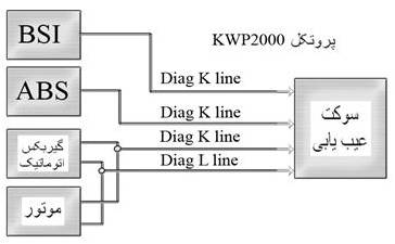

    خطوط K و L
    این خطوط ارتباطی که توسط یک تک سیم به BSI و ECU های انژکتور ، گیربکس اتوماتیک و ABS متصلند ، توسط پروتکلی به نام KWP2000 ( Key Word Protocol ) پشتیبانی شده و می توانند با سرعت 10 Kbit / s اطلاعات حافظه داخلی این ECU ها را که در محلی برای حفظ معایب سیستم موجود است به سوکت عیب یابی انتقال دهد. از طریق این خطوط می توان توسط دستگاه هایی نظیر Diag2000 و Odissee با ECU های مذکور ارتباط برقرار کرده و آن ها را عیب یابی و رفع عیب نمود. این انتقال اطلاعات می تواند به صورت درخواست فعال کردن فرمانبر ها و یا درخواست خواندن عیب های ECU های خودرو 206 باشد.
    ساختار ارسال پیام در خطوط K و L
    Fmt : فریم فرمت.
    Tgt : آدرس ECU یا دستگاه عیب یابی بر حسب ارسال پیام از ECU به دستگاه عیب یابی یا برعکس.
    Src : آدرس ECU یا دستگاه عیب یابی بر حسب ارسال پیام از دستگاه عیب یابی به ECU یا یرعکس.
    Sld : شماره سرویس.
    Data : اطلاعات و پارامترها.
    CS : چک سام تشخیص خطا.
    نمودار ارتباط ECU های پژو 206 ایران با سوکت عیب یابی
    نکته :
    در خودرو پژو 206 مولتی پلکس سیم های این شبکه بنابر استانداردهای موجود دارای شماره سیم های:
    9006 و 9007 برای ECU های انژکتور و گیربکس اتوماتیک
    9008 برای ECU ، BSI
    9009 برای ECU ، ABS
    هستند که بر حسب کانکشن های مختلف این شماره سیم ها در نقشه های مختلف با پسوند A نیز دیده می شوند.
    شماتیک ارتباطات شبکه مولتی پلکس 206 ایران
    مقایسه تفاوت های دو لایه اصلی شبکه های VAN و CAN
