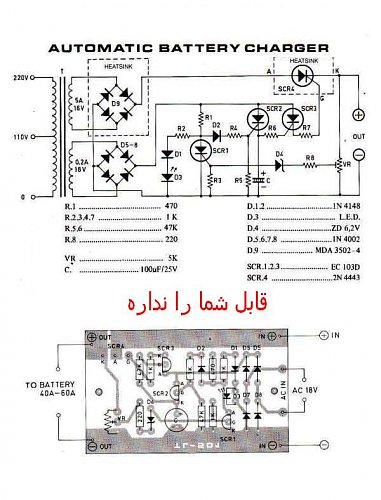

    دوستان ، لطفا نقشه مداری شارژر باطری خودرو با آمپر بالا را در صورت ممکن مرحمت فرمایند . ممنونم .

    استاد اگر در این مدار از ترانس امپر بالاتر استفاده کنید
    وبه جای تریستور خروجی scr4 چند تا تریستور را با هم
    موازی کنی وروی هید سینگ ببندی خیلی عالی کار میدهدClick here to enlarge
    امری باشهClick here to enlarge
    با تشکرClick here to enlarge
