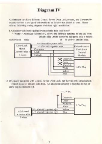

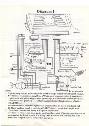

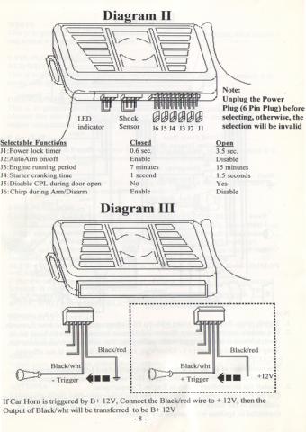

    با سلام به تمام دوستان عزيز اينم سيم بندي دزدگير اتومبيلcarmander براي دوستان عزيز
