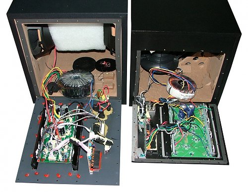

    سلام، بنده یک اسپیکر 5.1 کانال مدل Edifier S550 دارم که چند وقتیه وقتی روشن هست یک صدایِ بومِ کوچک از ساب ووفرش میاد و فاصلۀ بین این صداها وقتی تازه روشنش کردم حدود 5-10 ثانیه هست که به مرورِ زمان وقتی روشن میمونه و کار میکنه این صداها پشت سرِ هم به طور نامنظم شنیده میشه، فرقی هم نداره که در حال پخش آهنگ یا صدایی باشه یا نه، وقتی هم در حالِ پخشه بازم این صداها لابه لای آهنگ شنیده میشه،
    به نظر اساتید مشکل ازچه قطعه ایش میتونه باشه؟
    ممنون میشم راهنمایی کنید حل کنم مشکل رو.

    سلام دوست عزیز عبدالمالکی
    یک مورد شبیه این داشتم تعدادی لحیم سردی در قسمت وردی برد در بخش پل دیود و مقاومتهای وات بالا داشت
    که خیلی سخت بچشم میخورد شما برد رو چک کنید اگه به خازنهای تغذیه هم شک کردید تعویض کنید

    عزیز همونطور که مستحضر هستی 2 تا بورد داره که یکی واسه ورودیهای صدا هست و یکی هم همون برد اصلیش هست.
    لحیم سردی روی هر دوتا بوردش وجود داره که بوردی که مربوط به ورودیِ صدا بود رو باز کردم و دوباره لحیم هاش رو تازه کردم ولی اون بردِ اصلیش چون خیلی seal شده و 7 تا ایسی صدا روش هست که همه پیچ شدن به هیتسینک و زیرشون هم سیلیکون خورده و دردسرش خیلی زیاد بود و از طرفی اگر بازش کنم seal ها خراب میشن و لرزش ایجاد میشه داخلش و یه مشکلِ جدید ایجاد میشه بازش نکردم.
    بله عزیز 4 تا دیود بزرگ داره و 2 تا مقاومت وات بالا، ولی چه فایده که دست زدن بهشون مکافات میشه، L
    3 تا خازن بزرگ داره که ظاهرا سالم هستن

    سلام دوست عزیز، ممنون واسه پیامت.
    بیبین عزیزم اعضائ این سایت، هیچ کدوممون ناشی نیستیم و هر کاری رو میخوایم شروع کنیم اول به نتیجش فکر میکنیم و اینکه اصلا ارزش اون وقت و هزینه ای که قرارِ براش بزاریم رو داره یا نه. اگه قرار باشه مدار رو باز کنم و اونهمه sealing رو بشکنم که یه صدایِ جزئیِ فرکانس پایین برطرف بشه بعدش هزارتا صدای فرکانس بالا بابت اون vibration های وحشتناکِ داخل ساب ووفر ایجاد بشه تو دستگاه و مجبور شم کلی چسب کاری و seal استفاده کنم که آیا مثل اول بشه یا نه، هزار سال دست بهش نمیزنم و با همون صدای فرکانس پایین مدارا میکنم.
    بله عزیز امکانش زیاده از اون خازنهای بزرگ باشه که رنجِ میکروفارادهای بالایی دارن، چون اطراف اونها خازنهای ریز در حد 16 ولت و 2200 میکروفارادی هست که فکر نکنم مهم باشن و واسه سوئیچ کردنش باشن. ولی این عجیبه که به مرورِ زمان دستگاه کار میکنه تعدادِ صداها بیشتر میشه نه قدرتشون! چون معمولن طبیعت خازن اینه که سرد میشه leakage اش بیشتر میشه!
    باید ابتدا لحیم ها تست شن بعد سراغ خازنها بریم.
    امیدوارم دوستانِ دیگه که این نوع اسپیکر رو دارن و این مشکل رو تونستن حل کنن همینجا اعلام کنن تا ما هم استفاده کنیم

    سلام مجدد
    دوست عزیز
    آقای عبدالمالکی البته فرمایش شما صحصیح هست و جدا کردن بردها با اون شرایط دردسر زیادی داره
    ولی اگه بخوایم ایراد رو پیدا کنیم و برطرف کنیم چاره ای نیست
    بهرحال من مشکلی دقیقا مثل همین مورد دستگاه شما داشتم که بعد از کلی تعویض و دردسر
    تو بحث لحیم سردی خیلی جزئی که اصلا توجه رو جلب نمیکرد پیدا کردم
    تو این مدلها چون قدرت بیس خیلی بالاست و لرزه های شدید ایجاد میکنه تو قسمتهایی از مدار که لحیم ها گرم میشن
    بصورت فراوان لحیم سردی ایجاد میشه
    بهرحال این نکته بنظر من رسید
    تصمیم باز کردنش با خودتون هست

    سلام به اساتید عزیزم،
    بعد از مدتی تصمیم گرفتم ساب ووفر فوق را بدلیل مشکل مربوطه باز کنم و تعمیر کنم، همانطور که عرض شد 2 تا برد داشت و کلی seal که از طرفی برد اصلی از دو طرف با 8 تا آیسی صدا که به هیتسینک اصلی با عایق حرارتی پیچ شده بودند متصل بود و به هر نحوی بود بالاخره باز شد. برد اصلی 4 تا خازن بزرگ 60 ولت 6800 میکروفاراد 80 درجۀ SMو 1 خازن کوچکتر 25 ولت 3300 میکروفاراد داره که بعد از تعویض تمامیِ این خازنها با ظرفیت برابر ولی از نوع RM، تمامیِ لحیمهای برد اصلی به روز شد و در نهایت بعد از بستن و seal شدن با چسب سیلیکون نتیجه به صورت زیر شد:
    در نیم ساعت اول هیچ مشکلی وجود ندارد ولی بعد از این تایم که دستگاه گرمتر میشود دوباره صداها شنیده میشود ولی بسیار کمتر از قبل.
    آیا خازنهای SM و RM با هم متفاوت هستند؟
    و اینکه چسبهایی که برای Seal و جلوگیری از لرزش به قطعات الکترونیکی میزنند با چه نامی در بازار یافت میشوند؟ آیا همین سیلیکون هستند؟
