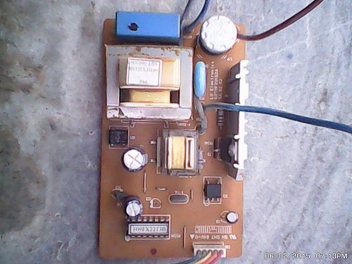

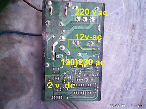

  9. #25
    5,110
    16,031
    23,110 سپاس از4,891 پست
    دوست عزیز سلام
    بنده این برد رو چک کردم وولتازهای اونو واست نوشتم
    ولتاز ورودی ترانس 220 ولت میباشد
    خروجی ترانس 12 الی 14 ولت میباشد
    دوسر خازن حدود 15 ولت dc ولتاز دارد
    پایه وسط ترایاک بسته به اینکه کدام یک از 3 مبکرو سوییچ رو زده باشی بین 120 الی 220 ولت ولتاز ac دارد
    روی پایه کوپلر 2 ولت dc ولتاز داریم
    وهمانطور که گفتم قبلا :
    سوختن عمده ترایاک کشیدن امپر بالا نمیباشد
    قطعه 3 پایه که شبیه ترانزیستوره . رگولاتور 5 ولت تغذیه ایپرام میباشد
    ایسی هم ایپرام قفل شده شرکت میباشد
    قیمت برد استوک در نمایندگی شهر ما 45 هزار تومان بدون برد میکرو سوییچ میباشد
    وبنده 2 عدد موجود دارم

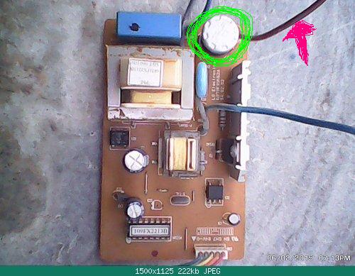

  19. #30
    May 2014
    184
    2,395
    1,149 سپاس از177 پست
    پیش فرض پاسخ : روشن نشدن جارو برقی ال جی
    سلام دوست عزیز گفته بودین بایه وسط ترایاک بافشاردادن میکروسوییچها ولتازش تغییر میکند بس برد درست عمل میکند سیمهای موتور یکی ازبایه وسط ترایاک ویکی همان سیمی که درشکل نشان دادم است هنگام ولتاز گیری ولتاز بین همون سیم وبایه وسط ترایاک راچک کنید چقدر است لطفانتیجه را اعلام کنید ضمنا کوبلر خودش رادر جایش بگذارید.اگر ولتاز نداشت سیمی که بافلش نشان دادم ولتازش از قطعه ای که به رنگ سبز علامت زدم ازاون میگذرد ولتاز را قبل از هممون قطعه وبایه وسط ترایاک چک کنClick here to enlarge
