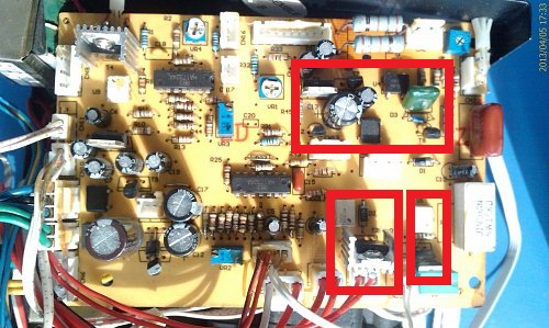

    <img src="http://kiansat.kim/attachment.php?attachmentid=102433&amp;stc=1" attachmentid="102433" alt="" id="vbattach_102433" class="previewthumb">اینم عکس از برد &nbsp;

    قطعاتی که علامت زدم را تست کنید
    ضمنا
    دو عدد LED برای قسمت هیتر دارید
    ان دو را هم حتما تست کنید

    یعنی تو شهرستان شما دو تا تریاک و اپتوکوپلر
    پیدا نمیشه که تعویض کنید ؟
    ضمنا
    اگر باد هیتر در درجه اخر مانده و همچنین
    گرما هم زیاده
    دسته هیتر هم می تونه خراب شده باشه
    که باید هم دسته هیتر و هم قطعاتی که
    علامت زدم را تست و تعویض کنید
    اگر هم قطعات پیدا نمیشه بیخیال
    تعمیر دستگاه شوید

    خوب LED که گفتم تست شده ؟
    سیمش سر جا هست ؟
    ضمنا یکی از ان کوپلرها برای همین
    کار هست که اگر خراب باشه
    باد دستگاه یک سره میشه
    به غیر اینها و خرابی خود ولوم
    نمی تونه مشکل از جای دیگری باشه
