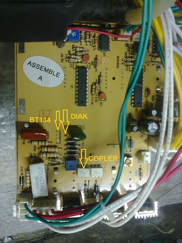

    باد هیتر کم و زیاد نمیشه لوکیشن t1,t8 را تعویض کردم با دوتا ولوم تست کردم جواب نگرفتم
    ممنون میشم کمک کنید

    Amo پاسخ : مشکل یکسره باد هیتر گرداگ 952 بدون پسوند
    Click here to enlarge نوشته اصلی توسط sasan121 Click here to enlarge
    ممنون میشم کمک کنید
    دوست عزیز منم همین مشکل رو داشتم
    واین قطعات رو تعویض کردم
    شما هم انجام داده ونتیجه رو اطلاع بدید

    سلام ممنون که پاسخ دادین ولی برد دسگاه من متفاوت است با عکسی که گذاشتین اما بازم هم تریاک و دیاک و اتو کوپلر تعویض کردم بازم همان طور هست (البته اتوکوپلر کنار لوکیشن t1 منظورم هست)

    <img src="http://kiansat.kim/attachment.php?attachmentid=102433&amp;stc=1" attachmentid="102433" alt="" id="vbattach_102433" class="previewthumb">اینم عکس از برد &nbsp;

    سلام تمام قطعات چک کردم ولی من اینجا شهرستانه نداره که تعویض کنم لطفا راهنمایی کنید کدام قطع رو تعویض کنم (فقط باد تنظیم نمیشه هیچ مشکل دیگه ای نداره)

    یعنی تو شهرستان شما دو تا تریاک و اپتوکوپلر
    پیدا نمیشه که تعویض کنید ؟
    ضمنا
    اگر باد هیتر در درجه اخر مانده و همچنین
    گرما هم زیاده
    دسته هیتر هم می تونه خراب شده باشه
    که باید هم دسته هیتر و هم قطعاتی که
    علامت زدم را تست و تعویض کنید
    اگر هم قطعات پیدا نمیشه بیخیال
    تعمیر دستگاه شوید

    نه داداش پیدا نمیشه نگاه دما کم و زیاد میشه دستگاه خودکار خاموش میشه هیچ مشکلی در دما وجود ندارد فقط باد دستگاه کم و زیاد نمیشه این قطعات هم از روی دستگاه دیگر (اتو کوپلر)برداشتم بقیه هم از مشهد گرفتم فقط باد تنظیم نمیشه مثل اینکه ولوم خراب باشه (اتصال کوناه)

    خوب LED که گفتم تست شده ؟
    سیمش سر جا هست ؟
    ضمنا یکی از ان کوپلرها برای همین
    کار هست که اگر خراب باشه
    باد دستگاه یک سره میشه
    به غیر اینها و خرابی خود ولوم
    نمی تونه مشکل از جای دیگری باشه

    با دوتا ولوم چک کردم
    کدوم کوپلر برای اینکاره لوکیشن چنده

    سیم LED کجا باید وصل بشه از من به سوکت CN 13 تغرییا وسط برد است متصل شده
