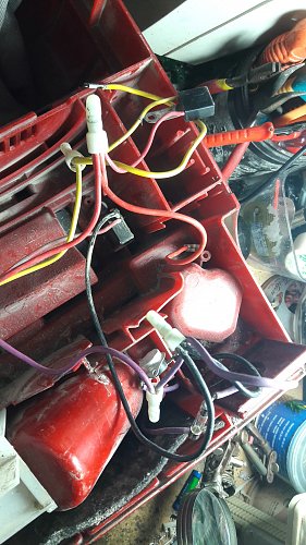

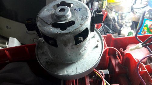

    باسلام یه جاروی ناسیونال دارم میخام یه موتورمعمولی روش بندازم میشه ترتیت وصل کردن سیمها روبگید اخه موتورش جای دوتافیش داره مال خودش فرق میکردجای چندتافیش داشت میشه نقشه سیمهاروبصورت ساده بزاریدتااین موتورروجایگزین کنم Click here to enlargeClick here to enlarge

    یک سیم از سیم جمع کن میاد میره به فیوز واز اونجا میره به کلید اصلی واز اونجا میره روی پنل سوییچ 4 تایی
    این سیم رو از جایی که میره به پنل سوییچ قطع کن ووصلش کن به یک سر موتور
    سیم دیگه سیم جمع کن رو هم بده به سر دیگه موتور .
    بازدن کلید اصلی موتور باتمام قدرت کر میکنه .تمام
    اگرم سخته :
    یه سیم از سیم جمع کن مستقیم میره به موتور
    دوسیم کلید اصلی پالور رو جدا کن و سیم دیگه خروجی سیم جمع کن رو بده به یک سر کلید وخروجی کلید رو بده به موتور .تمام
    به دسته سیم پنل سوییچ هم کاری نداشته باشید.

    من هميشه يه ديمر هم داخل جارو اضافه مي كنم و با سه تا مقاومت 180 كيلو كه بين پايه هاي كليد ها اضافه مي كنم راه ميوفته و با كليدها دور كنترل ميشه خواستي در خدمتم توضيحات بيشتر را بفرستم خدمت دوستان

    بی زحمت تااینجاکه سبم ازکلیدخاموش روشن میادبلدم وصل کنم یه خازن سیاه رنگ داره اونوبصورت کلیدسویچ وصل کنم یادوسرسیم روبه دوسرسیم برق وصل کنم منظورم یه رشته به سویچ ویه سرش به سیم برق سیم جمع کن بره یااصلا خازن کصل نشه

    عرض کردم دوست عزیز
    کلا دوسیم از سیم جمع کن میاد رو یکیش مستقیم به یه سیم موتور
    دومی به سویچ اصلی واز سوییچ به موتور .همین
