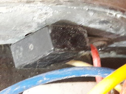

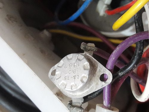

    ببخشیدمن یادم رفت بگم بااین جارواب ریخته شده روجاروکردم به همین علت مشکل پیداکرده دوسه روزتوافتاب گذاشتم بعدروشنش کردم یه کم کارکرد بعدش یکم جرقه دادبوی سوختنی دادخاموش شدحالا موتوروسرویس کردم میخام تستش کنم دوتا قطعه داره اوناروبااهمترمیخام تست کنم بایدچطوراندازه گیری کنم تابفهمم سالمنClick here to enlargeClick here to enlarge

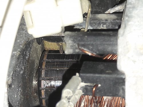

    ببخشیدیه عکس ازارمیچرمیخام بدونم چطوری یکسره روشنش کنم بدون استفاده ازکلیدهاClick here to enlarge

    اون قطعه فیوز سکه ای هستش
    با اهم متر باید در حالت خنک وعدی دوپایه بهم راه بدن وهنگامی که داغ بشه قطع میکنه (ترموفیوز )
    قطعه مکعبی مشکی هم خازنه .با اهم متر نباید بهم راه بده (به علت ظرفیت پایینش)
    گرچه از مدار خارجشم کنی مشکلی نداره
    بایت ارمیچر هم :کلکتور ببیند سر دریل با سمباده نرم روی کلکتور نگه دار بزار قشنگ پرداخت بشه ورنگ قرمز مس بیاد بیرون
    .زغالها رو هم در بیار وخیلی نرم 4 طرفشون رو سمباده بزن ببند وسرجاشون وتست کن ببین مشکل برطرف شده یا خیر
