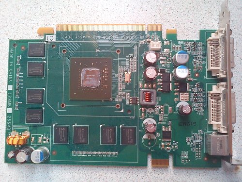

    با سلام ، دوست عزیز اگر از تعمیرات سخت افزار سررشته ای دارید عکس کارت گرافیک معیوب را بگذارید، البته هم باکیفیت باشد و هم از نمای نزدیک طوری که قطعات جهت راهنمایی مشخص باشد.

    با سلام ، طبق فرمايش دوست عزيز جناب اكبري يكي فت هاي كارت گرافيك سوخته اون مواردي رو كه علامت زدم تست و تعويض نماييد دقت بفرماييد كه فت معيوب اگر با بيزر مولتي متر ديجيتال تست شود همه پايه ها كاملا شورت بوده و بوق ممتد مي زند. در ضمن يك ديود كنار فت هست كه علامت نزدم اگر ديود هم خراب باشد مانع روشن شدن ميشود آن ديود را هم چك بفرماييد.
    موفق باشيد
