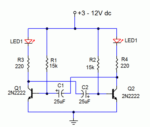

    جناب
    ابادی چون امکان داره سرم مشغول کار بشه و نتونم این تاپیک رو دنبال کنم دو راهکار خدمت شما عرض میکنم یکیش این مدار رو ملاحظه کنید
    این یک نمونه مدار فلاشر یا چشمک زن ساده هست ولی برای دو عدد الیدی طراحی شده
    اگه بخواهید از این مدار استفاده کنید بستگی به جریان مصرفی الیدی ها شما باید
    1.اولا ترانزیستورهای Q1/Q2 رو قویتر انتخاب کنید
    2.دوما مقاومتهای R3/R4 رو تغییر بدید از لحاظ وات و اهم
    روش دوم اگه ولتاژ مصرفی مشخص شد یعنی فهمیدید که در چه ولتاژی بهترین نور حاصل میشه
    میتونید از یک ترانس با ولتاژ مشخص شده و یک فلاشر 220ولت برای قطع وصل برق ترانس استفاده کنید این روش بی دردسر تر از روش اول هست
