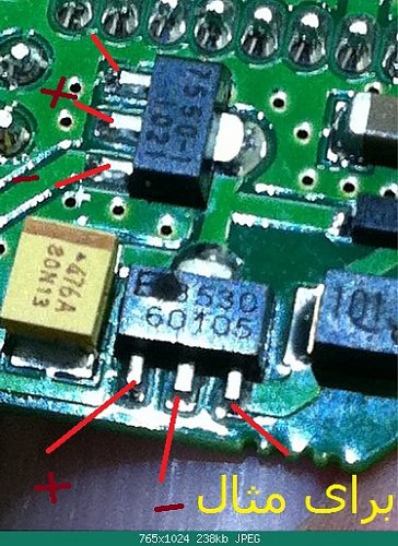

    مجددا سلام.طبق بررسیها بنظرمیاد ترانزیستورsmd سوخته که منفیه BL8530 باشه ومعادلش رواگه معرفی کنید ازبین ترانزیستورهای معمولی باشه بهتره چون به اندازه خودش نمیتونم پیداکنم. ممنون
    ولتاژ روی ترانزیستورها را بگیرید و مشخص کنید پایه مثبت و منفی و دیگری کدام است ؟
    برای مثال تصویر زیر را ببینید . وقتی پایه مثبت و منفی مشخص شود بسته به مثبت یا منفی بودن ترانزیستور پایه مثبت به ترتیب امیتر
    برای ترانزیستور مثبت و کالکتور برای ترانزیستور منفی خواهد بود و پایه منفی برای ترانزیستور مثبت کالکتور و برای ترانزیستور
    منفی امیتر است و پایه سوم بیس خواهد بود . برای ترانزیستور مثبت از 8550 یا MPSA94 و برای ترانزیستور منفی از 8050
    یا MPSA42 استفاده کنید . اگر زیاد از حد گرم شدند باید از ترانزیستورهای قوی تر استفاده کنید برای قطعه سوم معمولا بر روی
    مقاومتها حرف J نوشته نمیشود با این حال اگر مقاومت باشد همانطور که جناب پناهی هم فرمودند باید مقاومت 100 اهمی باشد

    ولتاژ ترانزیستور 3.3 ولته وپایه چپش(طبق تصویر) مستقیما به منفی باتری میره پایه وسط بیسه واین دوپایه اتصالشون دقیقا مثل ترانیستور بالایشه که منفیه. اگه راهنمایی خاصی هست درخدمتم.
    روش کلی را خدمت شما عرض کردم . اگر هر دو ترانزیستور به یک صورت بسته شده اند پس هردو
    یک تیپ هستند فقط احتمالا قدرت متفاوتی دارند . ترانزیستورهای گفته شده را به جای آن تست کنید
