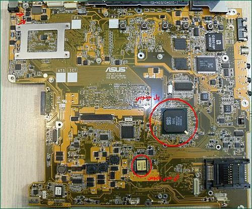

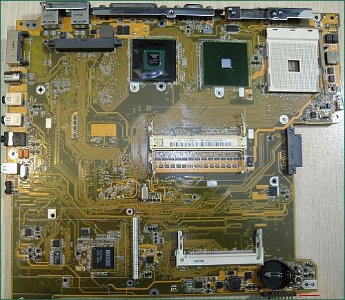

    پیش فرض لب تاب ASUS A6000
    آقاي عاليشاهي ممنون از راهنمائي هاي عاليتون
    ؟؟ از كجا ميتونم نقشه و سرويس مانوئل اين دستگاه را پيدا كنم اگه ممكنه راهنمائي فرموده يا لينك مورد نظر را بذاريد
    در ضمن دوتا تصويرار مادربرد ميذارم يه مقدار دقيقتر راهنمائي كنيد
    تشكر
    تصاویر کوچک فایل پیوست تصاویر کوچک فایل پیوست ASUS A6000.jpg   ASUA A6000 1.jpg

    [QUOTE=pc-sharp;47908]
    Click here to enlarge نوشته اصلی توسط میثم عالیشاهی Click here to enlarge
    QUOTE]
    [HI]
    بنده اطلاتم در مورد لب تاب زياد نيست ولي از مادربرد هاي PCتعمير كردم . منظور شما از RTC را كاملاٌمتوجه شدم و وضيفه اين قطعه را ميدونم ولي ابتدا بفرماييد كدوم ماسفت ها و روش پروگرام باياس و در آخر بفرماييد كه منظور از 3.3 ولت تا حداكثر روي پايه G چيه يعني بين 3.3 تا 19 ولت باشه يا نهايتاٌ 3.3 باشه و جا و شكله پايه هاي ماسفت ها را از روي تصويره مادربرد مشخص نماييد
    سپاس و درود فراوان
    هوالعليم
    با سلام ، فعلا اين مواردي رو كه با فلش علامت زدم ولتاژ را اندازه گيري نماييد و سپس پل جنوبي را با دست لمس كرده و از نظر حرارت چك كنيد و بايوس را هم برايتان مشخص كردم اتفاقا اين بايوس از مدل PLCC32 ميباشد كه در مادربردهاي PC هم زياد مورد استفاده قرار ميگيرد در مورد پروگرام كردن بايوس بايد عرض كنم كه بايد دستگاه پروگرامر و ZIF مخصوص به اين آي سي را داشته باشيد فعلا اين بخش ها را چك كرده ودر هر صورت ( بودن ولتاژ و يا نبودن ولتاژ ) اعلام نماييد . در ضمن شكل ماسفت را براي شما كشيدم و اسم پايه ها را مشخص نمودم در ضمن بر روي پايه G از 3.3 V تا MAX V بايد بر روي اين پايه داشته باشيد اين ولتاژ از آي سي شارژ به جهت تريك كردن ماسفت بر روي اين پايه فرستاده ميشود اندازه ولتاژ بسته به نوع اي سي شارژ و طراحي مدار مي باشد در بعضي از مدلها ولتاژ تريك 3.3 ولت است و در بعضي از مدلهاي ديگراندازه ولتاژ شارژر ولتاژ تريك ماسفت ميباشد در صورت نبودن ولتاژ تريك آي سي شارژ خراب است در صورت مشاهده همه ولتاژ ها و درست بودن اندازه ولتاژ بر سر مواردي كه عرض شد بايوس را پروگرام كنيد حتما سر پين باطري اندازه ولتاژ گرفته شود فراموش نكنيد.
    موفق باشيد
