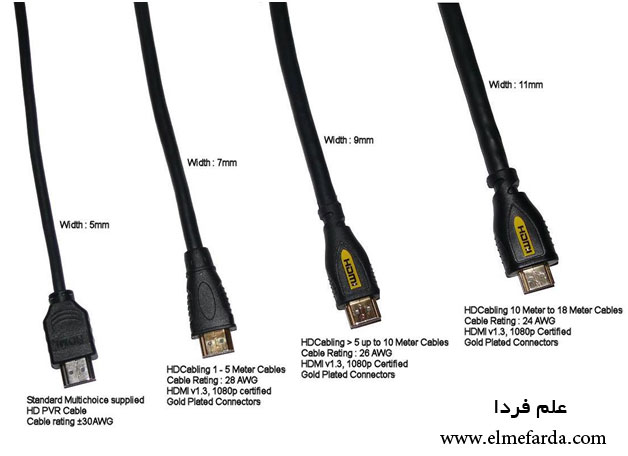

    تاثیر طول کابل های HDMI در کیفیت خروجی
    برای استفاده های خانگی کابل های HDMI معمولا در طول های ۱ و ۱٫۵ متر عرضه می شوند هر چند که بسته به نیاز کابل های با طول ۴۰ متر هم ساخته می شوند.
    سازندگان HDMI هیچ گونه محدودیتی را برای طول کابل های HDMI مشخص نکرده اند، به همین دلیل HDMI صرف نظر از طول کابل های ساخته شده یک سری شرایط برای کابل های تولیدی وضع کرده است و هر کابلی که دارای شرایط لازم باشد مورد تایید است و بنابراین با توجه به کیفیت و نوع مواد استفاده شده در کابل های HDMI کابل های با طول های متفاوتی هم تولید می شود که همگی مورد تایید هستند، اگر چه برای طول های بسیار زیاد استفاده از دستگاه های تقویت سیگنال HDMI مورد نیاز است.
    در این عکس انواع کابل HDMI با طول و ضخامت متفاوت موجود است.
    Click here to enlargeانواع طول و ضخامت کابل HDMI
