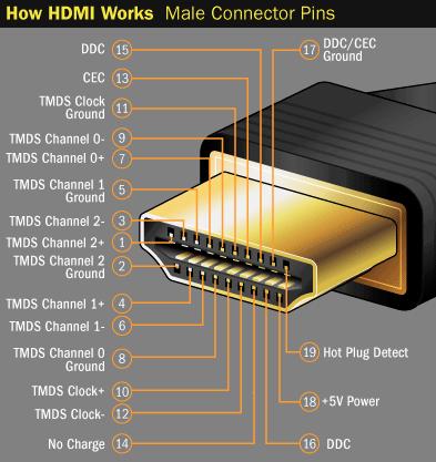

    کابل HDMI از تجمع ۱۹ سیم در یک کابل ساخته شده است و قابلیت انتقال داده را با سرعت ۵ گیگا بایت در ثانیه را دارد. همچنین پورت HDMI دارای ۱۹ پین می باشد و از یک محافظ Copyright هم بهره می برد.
    سیم های داخل کابل HDMI
    در رابط های ویدیوئی قبلی، همیشه کابل های صدا جدا بودند، اما در HDMI به دلیل وجود پهنای باند وسیع تر دیگر نیازی به کابل صدا نیست. HDMI به غیر از کانال های ویدیوئی با داشتن ۸ کانال مجزا برای انتقال صدای غیر فشرده، نیاز کاربر از چند کابل را رفع می کند. با وجود رابط HDMI تنها یک پورت و یک کابل می تواند تمام انتقال های صوتی و تصویری را انجام دهد.
    HDMI از فرمت های استاندارد ویدیوئی، ویدیوهای با کیفیت و اچ دی (HD) پشتیبانی می کند. از سال ۲۰۰۵ به بعد تلویزیون های جدید با ورودی HDMI ساخته وعرضه می شوند.
    این کابل به طور موثری مثل یک لوله عریض می باشد که می تواند حجم بالایی از اطلاعات دیجیتال را بین دو منبع منتقل نماید. کابلهای HDMI در ویرایش جدید خود تا ۱۰Gbps پهنای باند را ارائه می دهد، یعنی این کابل می تواند حتی بیش از یک سیگنال ویدیو HD را به همراه هشت کانال صدای ۲۴ بیت فشرده نشده با کیفیت بالا را انتقال دهد، به عبارت دیگر هنگام انتقال هیچ تبدیلی (تبدیل آنالوگ به دیجیتال و برعکس) و یا هیچ فشرده سازی که باعث افت یا تاثیر منفی بر روی سیگنال باشد، انجام نمی پذیرد و تمامی این ها فقط بر روی یک کابل ارسال می گردد.
    Click here to enlargeعملکرد پایه های HDMI
