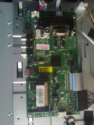

    با سلام ..........لطفا فایل ایپرام LCD VESTEL MODEL:DREO32 اینچ با شماره32735LCD TV با آیسی بشماره 24C64 با لوکیشن IC403 روی شاسی 17MB22-2..........با تشکر
    آبادی جان سلام
    متاسفانه فایل آن در اختیار نیست
    یک ایپرام خام بزن و تلویزیون را چند دقیقه روی حالت استندبای بگذار باشد ببین مشکلت حل می شود
    در ضمن مشکل چیست؟

    با سلام وتشکر جناب شهریار عزیز ...........ال سی دی روشن نمیشد که با خام کردن روشن کردم ولی کنترل بخوبی کار نمیکند و در موقع سرچ کانال هیچ کانالی دریافت نمیکند راستی زبان فارسی هم فکر کنم فقط با برنامه خودش میاد.خلاصه از دیروز مشغولم چندین ایپرام دیگه هم زدم ولی راه نیفتاد.........با تشکر
    آبادی جان سلام
    یک آی سی خام استفاده کنید
    اگر موفق به ورود به منو سرویس نیز شدید دستگاه را ریست کنید
