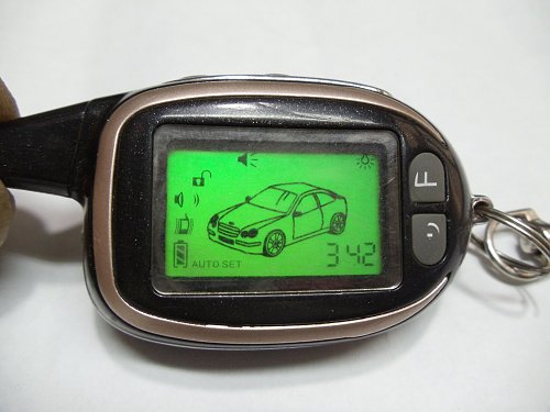

    Click here to enlarge نوشته اصلی توسط EBRAHIM47 Click here to enlarge
    سلام دوست عزیزموفق نشدم عکسی ازکیت دزدگیرگذاشتم تاشایدبتونیدراحترکمکم کنیدهمچنان که فرموده بودی هرکلیدراچندثانیه نگه داشتم فقط کلیدکنارFکه باعلامتON/OF هست رویLCD علامت کلیدمیادوکلیدهاقفل می شوندوباتکراربازمیشوندوبان گه داشتن2کلیدی که درعکس روی ریموت دیده می شوندکه همان FوON/OFهستندنورLCDروشن ویارنگ آن تقییرمی کندکلیدFومولودی ویبره فعال می شودON/OFبابازکردن واردتنظیمات ساعت وON/OFباقفل کردن واردساعت کوکی می شود ودرضمن درپست قبل گفته بودم مدتی هست بعدازچندثانیه بسته بودن سوئیچ بدون اینکه درهاقفل شونددزدگیرفعال می شودوفکرمی کنم
    AUTO SET ازآن زمان روی LCDریموت هستش منتظرراهنمایی شماهستم متشکرم
    فایل پیوست 84488فایل پیوست 84487
    بالای ریموت شما 3 کلید داره
    باید با اونا تست کنید
    درسته از زمانی که AUTO SETروی LCD اومده فعال شدن اتومات دزدگیر فعال شده
    کلید هارو دو به دو برای یکبار 2ثانیه نگه دارید اگر نرفت
    بکبار بزنید(نگه ندارید)
    جهت احتیاط کلید 1(قفل) رو 2 ثانیه نگه دارید هم در حالت سوئیچ باز و هم بسته
    متاسفانه دفترچه این مدل رو ندارم اما اگر جواب نگرفتید اعلام کنید منم پیگیری میکنم که انشالا برنامه هاشو پیدا کنم
    این نکته رو هم اضافه کنم تو دستگاههای TLD ساده این حالت با تغیر جامپر انجام میشه
    اگر جامپری رو جابجا کردین و این اتفاق افتاده به حالت اول برگردونیدش و اگرم خواستید با جامپر تست کنید و حتما فیوز پمپ هارو بردارید چون یکیش برای تغیر تایم تحریک قفل مرکزه و ممکنه به پمپ آسیب برسونه مگر قفل مرکز ماشین تحریک منفی باشه که موردی نداره

    Click here to enlarge نوشته اصلی توسط imen_g_sh Click here to enlarge
    سلام دوست عزیزبسیارسپاسگذارم مشکل حل شددرحالت بازبودن سوئیج امتحان نکرده بودم ونصب کننده سیستم هم این تجربه رانداشت وبهتراست توضیح بدم همانطورکه فرموده بودیدبا بازبودن سوئیچ وزدن همزمان کلیدقفل وبازبدون نگه داشتن گذینه بی صدافعال وباتکرارغیرفعال می شود وبانگه داشتن2ثانیه علامتی که دربالای نمایشگرریموت مشخص شده ظاهرمی شودکه متوجه نشدم چه عملی انجام میدهدوبانگه داشتن کلیدقفل برای2ثانیهAUTOSETوباتکرارAUOLOCK باتکراردوباره غیرفعال می شودوبانگه داشتن کلیدبازبرای 2ثانیه بازوبسته شدن درب صندوق نمایش داده می شود واینجابرام2سوال پیش میاد همانطورکه درعکس مشخص هست بازبودن درب صندوق وروشن شدن ماشین نمایش داده می شودآیاسیستم این قابلیت راداردونصب کننده به خودزحمت نداده؟وآیامیشه باتغییرجامپرهانیازبه بازبودن سوئیچ نباشدوازراه دوربشه این کارهاراانجام داد
    یک دنیاسپاس گذارم
    یک دنیاسپاس گذارم
    سلام خوشحالم مشکلتون بر طرف شد
    کلید باز یا همون شماره 2 بقول ما بعضا سه کار انجام میده
    1- فشار لحظه ای = باز کردن قفل ها
    2- نگهداشتن برای 2 ثانیه = اعلام وضعیت خودرو( احتمالا درب صندوق باز بوده یا سیم شاسی صندوق به لادری وصل شده)اگر درب خوردو باز شود و ریموت درب صندوق را نشان دهد اشتباه است که بععید میدانم
    3- نگهداشتن برای 3 ثانیه (یکبار لحظهای فشار دادن و مجددا 3 ثانیه نگه داشتن)
    در هر دوحالت گزینه صندوق پران فعال میشود که یا صندوق باید برقی باشد مثل پارس سال و سمند LX و پراید 132 یا 141 قدیم یا هم باید سیمکشی شده و پمپ نصب شود
    مرحله 3 که همان صندوق پران است مربوط به دزدگیر هایی میشه که کلید مجزا برای صندوق پران ندارند که د راقلیت هستند و عموما کلید 3 رذیموت که عکس صندوق عقب هم روش هست برای اینکاره که با همون 3 ثانیه نگه داشتن عمل میکنه و دزدگیر با باز کردن درب صندوق تک آژیر و راهنما میزنه (دزدگیر باید در حالت غیر فعال باشد)
    (چون دفترچه مدل شمارو ندارم پس همه موارد رو گفتم )سوالی بود در خدمتم
