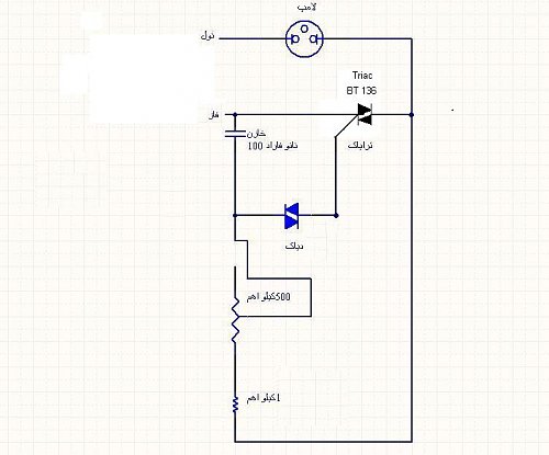

    عزیز دیمر یک مدار بسیار ساده هست
    که سر راه یکی از سیمهای پمپ باید
    قرار دهید مثل یک کلید
    ان را هم از کسانی که لوازم الکتریکی
    می فروشتند می توانید تهیه کنید
    حتی برای کنترل هیتر ( المنت ) هم
    میشه استفاده کرد
    این هم نقشه خیلی ساده ان

    واقعا ممنونم خیلی کمکم کردید اگه دیمر خریدم که هیچ اگه تونستم برد رو تعمییر کنم بهتون خبر میدم.
    با تشکر فراوان از همه دوستانی که کمک کردن به خصوص ASHKAN-NO عزیز.
