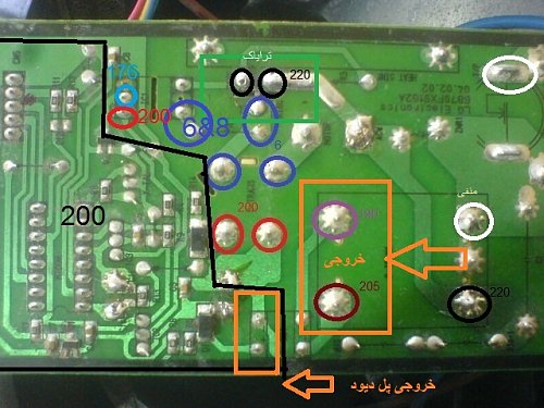

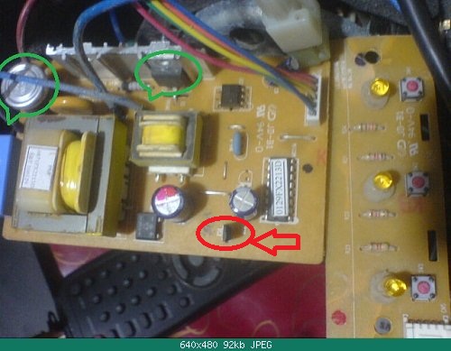

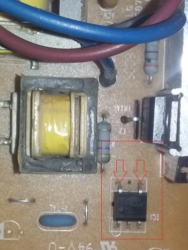

    سلام جناب اسد
    خوب پس ولتاژ مدار کنترل برقرار هست
    این قطعه که تو عکس مشخص کردم رو چک کنید ایسی رگولاتور هست یا ترانزیستور؟
    اگه ایسی رگولاتور هست ولتاژ پایه خروجی رو چک کنید

    سلام جناب اسد

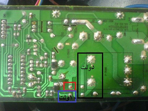

    سلام جناب صالحی
    مقدار ولتاژ این قسمت که فرمودین به این صورت
    است که در عکس مشخص کردم
    ببخشید یک کمی دیر جواب را فرستادم

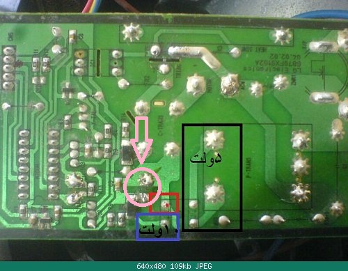

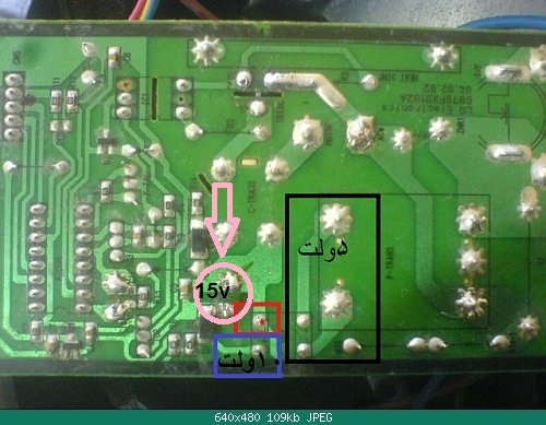

    سلام خدمت اساتید گرامی
    هنوز منتظر کمک اساتید بزرگوار بخصوص جناب صالحی
    هستم خواهشمندم راهنماییم کنید
    البته باید این را هم عرض کنم آیسی که به ترایاک میرسد
    روی دو پایه خروجیش هیچ ولتاژی ندارد
    آیا میتواند مشکل از این قطعه باشد
    اگر چنین باشد خود آیسی را پیدا نکنم
    مشابهی دارد که بجاش استفاده بکنکم یا نه
    چون هر چه گشتم پیدا نکردم تا عوض کنم

    ان طوری که من مشاهده می کنم
    این قطعه یک کوپلر می باشد
    و فکر کنم کوپلرهای معمولی هم به جای ان
    کار کنه چون ان طرف که سه پایه داره
    به احتمال زیاد یکی از پایه ها ازاد هست
    و استفاده نشده

    سلام جناب اشکان عزیز
    بله دقیقا همین طور است که میفرمایید
    اما میشه در مورد این قطعه بیشتر توضیح بدین
    چون حقیقتش نمیدونم کاربردش چیه و روی چه نوع
    مداری باید دنبالش بگردم
  10. 4کاربر از asad1325 بخاطر ارسال این پست مفید سپاسگزاری کرده اند:
    ASHKAN-NO (22nd April 2015),azimbist (3rd May 2015),bijanmoradi (23rd April 2015),mehran139 (23rd April 2015)
    93,337 سپاس از17,887 پست
    اگر همانطوری که گفته بودم فقط
    4 پایه از ان در مدار استفاده شده
    فکر کنم بتوانید از کوپلرهای معمولی هم
    استفاده کنید که 4 پایه دارند
    و روی همه بردهای الکترونیکی
    وجود داره مثل
    تلویزیون
    دی وی دی
    گیرنده دیجیتال
    رسیور
    و ...........
    ولی دقیقا نمیدونم مشخصات فنی و ولتاژی
    این کوپلر با انها یکی هست یا نه
    بهتره خودتان هم کمی تحقیق کنید
    یا از تعمیرکاران جاروبرقی بخواهید
    از بردهای اوراقی این کوپلر را به شما بدهند
    ولی اگر هم پیدا نکردید از همان کوپلر که عرض
    کردم استفاده کنید ولی با دقت زیاد این کار
    انجام شود

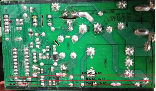

    سلام دوست عزیز معمولامیکرو سوییچها روی دسته جارو میزارن گاهی بیش میادسیمی که از داخل لوله خرطومی میگذرد وبه میکروسوییچها میرود قطع میشود دوسیم مربوط به میکروسوییچهارا از محل وصل شدن لوله به بدنه جارو به همدیگروصل کنید ببینیدرا میفتد.ترانس روی برد هم درواقع یک ترانس معمولی است احتمالا 12ولت است بعداز بل دیود مسیرش چک کنید ولتاز داردیانه ویک ای سی 5ولت در همون مسیرهست ببینیدخروجی داردیانه.
