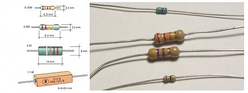

    در بیشتر بردها این نوع مقاومتها
    موجود هست و می توانید استفاده کنید
    اگر باز پیدا نکردید
    از مقاومت
    0/25 وات استفاده کنید که در عکس اون
    پایینی هست که نیاز به سیم کشی هم ندارند
    چون هم خودشان نازک و کوچک هست هم پایه ها
    خیلی نازک هست
  12. 9کاربر از ASHKAN-NO بخاطر ارسال این پست مفید سپاسگزاری کرده اند:

    گمونم اگه قرار باشه از مقاومت 0/25 وات استفاده کنم باید برای هر مقاومت 4 تا استفاده کنم درسته؟
    چون هر کدوم از اون مقاومت های اره ای smd متاسفانه 8 پایه داره و از هر پایه یه مدار عبور کرده ! نمی دونم دقیقا بدون سیم کشی بشه اون مقاومت ها رو در اون فضای کم جا داد یا خیر؟Click here to enlarge
    در تصویر پست یک با زوم کردن می تونید تصویر مدارها و پایه ها رو ببینید یکی از مقاومت ها در تصویر به خوبی پیداست که ترک داره که اثر تیغ کاتر بوده !Click here to enlarge
    فعلا بهترین جایگزین خود مقاومت مشابه است ! تا ببینم با سرچ توی وب به کجا میرسم
