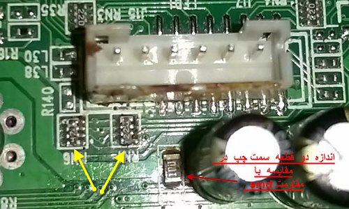

    سلام دوستان
    در تصویر زیر که آپلود کردم دو قطعه smd موجوده که با فلش زرد علامت زدم اسمشون چیه؟
    هر دو 8 پایه دارند و اندازه مقاومت های smd هستند
    روی یکی عدد 47 و روی دیگری 220 زده شده
    ضمنا آیا این دو قطعه در بازار موجودند؟

    دوست عزیز اینها همگی مقاومت هستند
    که چند مقاومت را یکی کرده
    تست انها هم مثل مقاومت معمولی هست

    ولی چرا 8 پایه دارند و از هر پایه یه مدار عبور کرده؟
    ضمنا آیا این مقاومت ها در بازار موجودند؟ و موقع خرید باید چه درخواستی بدم؟ یعنی بگم چه مقاومتی میخوام؟
    آیا مقاومت های smd معومی قابل جایگزینی اونها نیست؟ در صورت مثبت بودن جواب باید چه مقاومتی جایگزین آنها شود؟
    جایگزین 47 و 220 با توجه به اینکه احیانا 4 مقاومت در یک هستند؟

    دوست عزیز در بازار سخت گیر میاد
    ولی اگر مشاهده کردید که یکی از انها
    سوخته مشکلی نداره از بیرون یه مقاومت
    SMD یا مقاومت معمولی نصب کنید
    8 پایه بودن مقاومتها هم کاملا درسته
    هر دو پایه که روبروی هم هست یک مقاومت
    حساب میشه

    ممنونم دوست من
    پس با این حساب در صورتی که مثلا یکی شورت شده باشه باعث خرابی مابقی اون مقاومت ها نمیشه؟ مثلا فرض کنیم 4 مقاومت روبروی هم در یک پکیج خوب اگه یکی خراب باشه یکی روی اون لحیم کنم کافیه؟ یا با وجود اون مقاومت در زیر کار نمیده؟ اگه مثلا ردیف سومی یا اولی خراب باشه؟ باید کل پکیج 4 تائی که در یک خط هستند رو خارج کنم و جای اونها یکی یکی مقاومت به میزان اونها جایگزین کنم؟
    راستش همونطور که در تصویر مشخصه مقاومت ها کنار سوکت ورودی فیش پنل جلو هستند
    دور تا دور این سوکت متاسفانه با چسب بسیار کلفت و سیاهی پوشیده شده بود مشکل دستگاه این بود که بعد از نیم ساعت کنترلش از کار می افتاد و دیگه فقط با دکمه های جلو کار میداد
    من روی چسب کنار سوکت تینر ریختم تا یه مقدار شل بشه اما بعد از ده دقیقه که دیدم فایده نداره با کاتر چسب رو تراشیدم !
    گمونم سر تیغ کاتر یه لایه از این دو ردیف مقاومت که زیر چسب ها بودند رو برداشت به نحوی که با زوم مشخصه لب پر شدند !
    حالا دیگه پنل جلو کاملا خاموش شده و کانال ها هم مرتب بالا پائین می روند حتی ردیف های منو
    البته cpu کاملا خنکه
    گمونم از داخل یکی دو تا از مقاومت ها شرت شدند!
    البته اگه خسارت دیگه ای وارد نشده باشه!

    من سالها هست که تعمیرات می کنم ولی تا به حال خرابی این مقاومتها را ندیدم بر فرض مثال اگر یکی هم خراب باشه و قطع باشه از بیرون میشه یه مقاومت دیگه زد اگر هم یکی از انها خراب باشه دیگر مقاومتها خراب نمیشه در مورد اون چسبها هم عرض کنم کمی با هیتر چسب را گرم کنید و بعد به راحتی با موکت بر انها را شکسته و تمیز کنید بدون گرم کردن نمیشه چسب را تمیز کرد
    ممنون بابت پاسخ
    راستش فعلا که کار از کار گذشته و اون مقاومت ها ظاهرا مشکلساز شدند سری بعدی حتما از هیتر استفاده می کنم تا چسب ها رو از بین ببرم
    در حال حاضر پیشنهاد شما برای استفاده مقاومت جایزگزین چیه؟
    اگه دقت کنید در تصویر پست 1 کل پکیج 4 مقاومت به اندازه یک مقاومت smd معمولی است گمونم باید در حد سایز میکرو پیدا کنم یا مقاومت معمولی smd رو از بیرون سیم کشی کنم و به دو طرف پایه های مقاومت قبلی وصل کنم اما حالا سئوال اینه که این کار با توجه به موجود بودن مقاومت خراب قبلی داخل پکیج باعث افزایش اهم نمیشه؟

    دوست عزیز الان مگه این
    مقاومتها سوخته ؟
    من مطمئن هستم این مقاومتها سالم هست
    چون خراب نمی شوند
    مگر اینکه شما خودت اتصالی داده باشی
    یا اینکه انها شکسته باشند
    اگر هم خراب باشند دو حالت داره
    یک
    مقاومت فوق اگر خراب باشه به صورتی که
    کاملا قطع شده باشه
    می توانید از بیرون مقاومت دیگه سیم کشی کنید
    دو
    ولی اگر مقاومت تغییر اهم داده باشه
    اون وقت نمیشه از بیرون مقاومت زد
    و باید مقاومت خراب خارج و مقاومت دیگه
    جایگزین کرد

    مقاومت ها یکی دو تاشون شکسته اند یعنی از هر طرف یه مقدارشون لب پر شده متاسفانه چون زیر چسب های ضخیم بودن ندیدم و تیغ کاتر یه مقدار از هر مقاومت رو بریده !
    ضمنا امکان جدا کردن مقاومت ها از کل پکیج به صورت تکی نیست باید کل پکیج خارج و 4 مقاومت جایگزین بشه و با توجه به سایز بسیار بسیار ریز اونها اصلا نمیدونم توی بازار میشه پیداشون کرد یا خیر
    گمونم باید یه سری بزنم خدمات موبایلی ها

    گمونم مقاومت ها تغییر اهم دادند چون هر پکیج شامل 4 دسته مقاومت است که زیر هم چیده شده اند و امکان جدا کردن آنها هم نیست
    من روی برد و با اهم متر معمولی هر طبقه از 4 طبقه مقاومت را در حالت تست اهم اندازه گیری کردم همه با هم متفاوت بودند
    البته می دونم که مقاومت ها باید خارج از بورد تست شوند ولی چون فعلا جایگزین براشون پیدا نکردم یه تست روی بورد زدم
    نتیجه هر ردیف یا طبقه از این مقاومت ها
    مقاومت سمت چپ با شماره درج شده 47
    ردیف اول=1613
    ردیف دوم=1278
    ردیف سوم=1463
    ردیف چهارم=1467
    فقط دو ردیف پائینی اعداد نزدیک به هم دارند متاسفانه مقاومت مشابه روی هیچ بوردی ندیدم که نتایج رو مقایسه کنم
