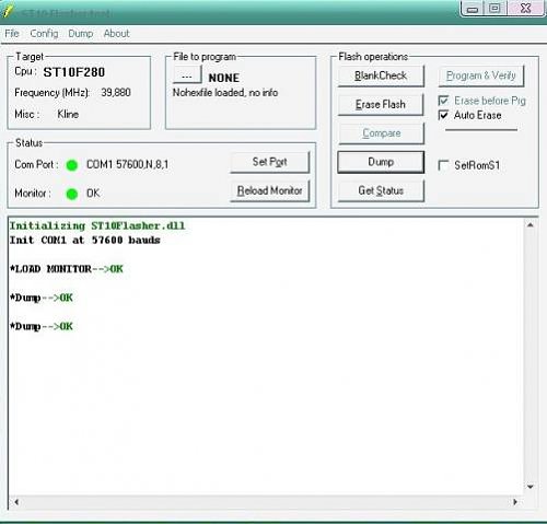

    دوست عزیز خود شرکت st یک برنامه برای برنامه ریزی آی سی هاش داده
    اما من نتونستم باهاش کار کنم
    شما میتونید منو راهنمایی کنید اینها رو یکی از بچه های ترکیه بهم داد میگفت که کار کرده باهش

    این دستگاهی که من دارم ECU رو تو حالت بوت مد میبره و برنامه ریزی میکنه مثل یک پروگرام تمامی موارد پاک کردن وریفای برنامه ریزی و غیره رو داره
    برای برنامه ریزی فلش داخلی این آی سی این طوری که من فکر میکنم باید حتما" آی سی رو به مد برنامه ریزی برد

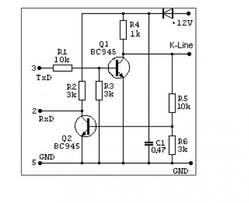

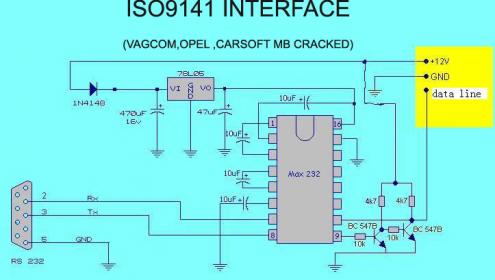

    شما جهت تبديل ecu باز كرده و پين بوت مد جامپر ميكنيد يا با اين دستگاهي كه دارين بدون باز كردن عمل پرو گرامينگ انجام ميدين؟
    اون نقشه و مداري كه گزاشتين هم درسته و يك نوع اينترفيس ارتباطي با ecu هستش (بيشتر ecu هاي اوپايي) . قاعدتا بايد كار كنه فقط مهم داشتن برنامه هاشه . بعضي از دستگاههي دياگ هم از اين نوع اينترفيس استفاده ميكنن ، البته اون قسمت تبديل كه تو نقشه شما ترانزيستوريه يه اي سي مخصوص داره .
