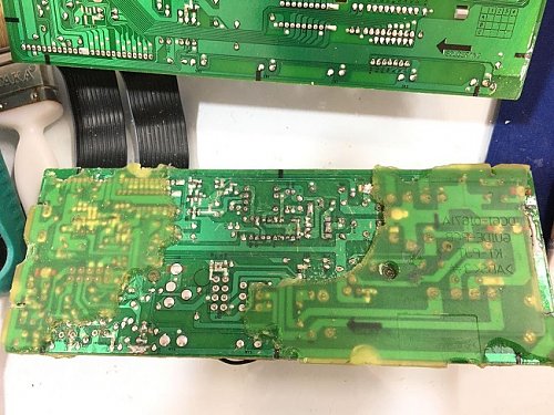

    این چوک یا ترانس کوچیک که تو تصویر مشخص کردم
    وظیفه تولید دوتا ولتاژ 12 ولت جهت راه اندازی برد فرمان رو داره
    اکثرا تو این مدلها این ترانس خراب میشه
    3 تا پایه ورودی داره که در پشت برد مشخصه ترانس رو بیرون بیارید با اهم متر تست کنید
    یکی از پایه های وردی به دوتای دیگه راه نمیده
    اگه این طور هست ترانس سوخته
    از اونجایی که همچین ترانسی تو بازار گیر نمیاد بنده با یدونه ترانس معمولی 12 ولت و یک ایسی رگولاتور 12 این ولتاژ رو تامین
    کردم و به برد فرمان رسوندم برد فرمان راه افتاد
    اگه چنانچه مراحل بالا رو چک کردید و طبق گفته بنده بود
    و تو تشخص محل اتصال 12 ولت مشکلی داشتید تصویری از پشت برد و محل اتصال ترانس قرار بدید تا مشخص کنم
