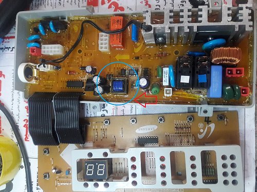

    اساتید برد لباسشویی فوق خاموش شده و روشن نمیشه.
    آیسی tny266pn , خازن400ولت10میکرو,خازنهای470م کرو و کوپلر نزدیک آی سی 266 تعویض شد.
    آیا برای استارت برد باید سوکتهای ماشین به برد وصل شود؟
    چون تجربه ای در این زمینه ندارم لطفا راهنمایی کنینClick here to enlarge

    با سلام دوست عزیز
    این چوک یا ترانس کوچیک که تو تصویر مشخص کردم
    وظیفه تولید دوتا ولتاژ 12 ولت جهت راه اندازی برد فرمان رو داره
    اکثرا تو این مدلها این ترانس خراب میشه
    3 تا پایه ورودی داره که در پشت برد مشخصه ترانس رو بیرون بیارید با اهم متر تست کنید
    یکی از پایه های وردی به دوتای دیگه راه نمیده
    اگه این طور هست ترانس سوخته
    از اونجایی که همچین ترانسی تو بازار گیر نمیاد بنده با یدونه ترانس معمولی 12 ولت و یک ایسی رگولاتور 12 این ولتاژ رو تامین
    کردم و به برد فرمان رسوندم برد فرمان راه افتاد
    اگه چنانچه مراحل بالا رو چک کردید و طبق گفته بنده بود
    و تو تشخص محل اتصال 12 ولت مشکلی داشتید تصویری از پشت برد و محل اتصال ترانس قرار بدید تا مشخص کنم

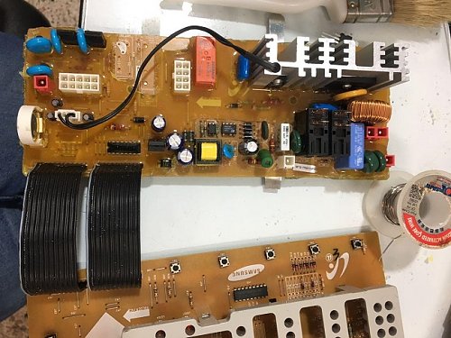

    Icon2 دوستان همکاران راهنمایی فرمایید
    سلام و وقت بخیر برد ماشین لباسشویی سامسونگ B1075t برام اومده آیسی tny266 ترکیده و خازن 10 میکرو 450 ولت باد کرده بود که تعویض شدند ولی با اتصال برق 220 به سوکت ورودی برد عکس العملی ندارد ... ترانس چاپر رو هم چک کردم در قسمت ورودی سه پایه فقط دو پایه آن بهم راه میدادن و باقی قطعات ( وریستور و PTC و مقاومت ها و دیود ها ) چک شدند .. ممنون میشم راهکاری ارایه بدهید و بفرمایید ورودی 12 ولت رو دقیقا بایستی بکجا بدهم تا برد درایو شود ..

    معمولا ترانس (چوک کوچک) خراب میشه باید با نونه مشابه تعویض کنید
    یه ادابتور سوسچینگ 12 ولت3 امپر تهیه کنید
    ولتاژ مثبت روبدید به پایه ورودی رگولاتور ومنفی رو به بدنه متصل کنید
    ایسیtny رو بردارید
    ومدار رو روشن کنید باید راه بیفته
    بنده هروقت گیر می افتم همینروش رو انجام میدم پایه 1 از چپ ورودی 12 ولت وپایه راست خروجی5 ولت
    پایه وسط هم خط منفی

    ممنون جناب لطف کردین عصری برسم مغازه حتما انجامش میدم و نتیجه رو خدمتتون اعلام میکنم ، فقط دیروز یه نصاب لباسشویی اومد بردو برد و شب آورد حالا حتی سر خازن شهری هم ۳۱۰ ولت رو ندارم ، نمیدونم چکارش کرده ولی همه چیو چک کردم تا اخر شب به نتیجه نرسیدم ، انشالله امروز عصر اینو راه میندازمش امید بخدا، بازم ممنون از پاسخگویی و لطف شما بزرگوار.

    مهندس جان انجام شد ولی سون سگمنت برد روشن نمیشه و هر دکمه ای رو میزنم فقط صداش در میاد....
    ایا ایپرامش یا برنامه ی برد مشکل داره یا عیب از جایی دیگرست ... یه آی سی uln2003 هم بعد 7805 دارم که فقط ورودی خروجی هست و فکر کنم به موتور و تریاکها مرتبط بایستی باشه .. کمتر نکته ای هست تست نکرده باشم ،، بازم ممنون از راهنمایی هاتون ، اگه راهکاری دارین لطفتون پایدار..

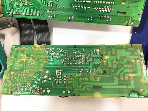

    شما با ادابتور روشن کردید ؟
    5 ولت دادی یا 12 ولت ؟

    بله ممنونم مشکل از مسیرهای برد بود که قطعی داشت و برطرف شد و اوکی شد 🙏🏻🙏🏻🙏🏻
    ممنون از راهنمایی شما
