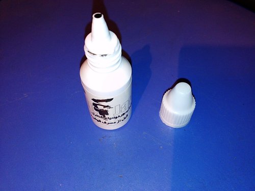

    روش منم اینطوره که سیم قلع رو یه مقدارشو با چکش روش میکوبم تا کاملا پخش و نازک شه سپس به اندازه پدهای دکمه های کنترل برش میزنم و میچسبونم زیر پد و خوب جواب میده.
    فرقي نميكنه قلع يا زرورق
    در هر حال به پد نمي چسبند يا اگر بچسبند سريع با زمين خوردن جدا ميشوند
    فعلا همون گرافن اشكان خان بهترين گزينه است
    ضمنا شما از چه چسبي استفاده مي كند اگه ممكنه مدل چسب را بفرمائيد
