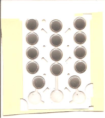

    پیش فرض پاسخ : تعمیر گرافیت کنترل ها با روش ابداعی جدید
    چند روز پیش تو فروشگاه قطعات الکترونیک بودم چشمم به یه بسته افتاد که برچسبی با چندتا پولک
    روش بود
    از فروشنده پرسیدم برای چی هست گفت برای تعمیر پد کنترل استفاده میشه
    شاید خیلی ها استفاده کردن و تازگی نداره ولی این پولکها رو از برچسب جدا کرده روی برد می چسبونیم
    من روی یه کنترل السیدی تست کردم عالی جواب داد
    در ضمن قیمت چندانی نداره من 1000 تومن خریدم
    اینم روشی برای تعمیر پد کنترل هست
