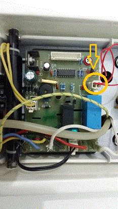

    دوست عزیز
    قسمت دیگ بخار فیوز حرارتی داره
    چک کنید نسوخته باشه ؟
    واین سوکت قرمز که در تصویر علامت زدم رو چک کنید سنسور هستش ؟
    اگه سنسور معمولی ( یدونه دیود 1n4148 شیشه ای که داخل یک محافظ پلاستیکی ) رو تعویض کنید
    واگه سنسور دیگه ای هم داره حتما تست کنید سالمه یا خراب ؟Click here to enlarge
