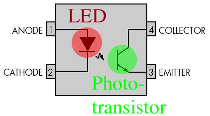

    اگر بهساختمان داخلی این قطعه نگاهی بیندازیم می بینیم از یک دیود LED ویک فتوترانزیستور ساخته شده است . که پایه بیس این ترانزیستور توسط نور LED تحریک میشود . هرچه مقدار نور بیشتر شود دیود بیس امیتر هادی تر شده موجب هدایت بیشتر E به C ترانزیستور می گردد .
    تست روش 1
    به دوپایه 1و 2همچنانکه در شکل ملاحظه می شود می توان ولتاژ مناسبی اعمال نمود تا LED روشن شده ودر این حالت که بیس ترانزیستور تحت تاثیر نور LED می باشد . پایه 3 و 4 فتو کوپلر را مانند EC یک ترانزیستور ، می توانتوسط اهم متر تست نمود . در این حالت اگر تغذیه LED را اگر کموزیاد ویا قطع وصل کنیم در تغییر مقاومت خروجی EC موثر است و از این روش می توان جهت تست فتو کوپلر استفاده کرد .
    مطابق شکل زیر : درهنگام قطع وصل کلید S عقربهمولتیمتر حتی در RX1 نیز منحرفمی شود .
    تست روش دوم :
    چون می توانتوسط مولتیمتر دیجیتال و یا مولتیمتر آنا لوگ دیود را تست نمود بنا براین پایه 1 و 2 فتو کوپلر را نیز می توان به همین روش تست نمود با این تفاوت که مقدار این مقاومتبیشتر است . در تست با مولتیمتر دیجیتال نیز در حالت دیود عدد قرائت شده با یک دیودمعمولی متفاوت است که با چند نوع فتو کوپلر اگر این آزمایش را انجام بدید محدودهعدد قرائت شده نیز مشخص می شود در نمونه آزمایشی عددی مابین 900 الی 950 میلی ولتقرائت شد .
    اگرولتاژی به پایه 1و 2 اعمال نشود یعنی پایه ها ی فتو کوپلرآزاد باشد پایه 3و 4 توسطمولتیمتر دیجیتال در حالت تست اهمی و یا تست دیودی هیچ عکس العملی ندارد.
    اما اگر مانندآزمایش فوق پایه ی 1 و2 بایاس شود پایه های 3 و4 مانند EC یک ترانزیستور مد نظر باشد
    و ترمینال قرمز مولتیمتر دیجیتال را به پایه 4وترمینال مشکی را به پایه 3 وصل کنیم ( درجهت بایاس صحیح ترانزیستور ) عدد قرائتشده از 50 میلی ولت الی 120 میلی ولت را نشان می دهد .
