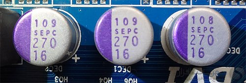

موضوع: شناسایی این مدل خازنها
  1. #4
    34,695
    38,760 سپاس از5,593 پست
    پیش فرض پاسخ : شناسایی این مدل خازنها
    دوستان توجه کنید این نوع خازنها تو بازار بنام خازن سولید یا جامد مشهور هستند
    بعنوان جایگزین میشه از خازنهای شیمیایی معمولی هم استفاده کرده
    بحثی که در مورد عمر مفید این نوع خازنها شده واقعیت داره و شما اگه تو همین خازنهای شیمیایی هم مارک خوب و مرغوبی رو
    استفاده کنید از سایر مارکهای خازن عمر و کیفیت بیشتری خواهد داشت
    بنابراین خازنهای سولید هم نصبت به کارخانه سازندش کیفیت بالا پایینی دارند
    بهرحال اگه این مدل خازن در دسترس نبود استفاده از خازن معمولی مشکلی بوجود نمیاره
