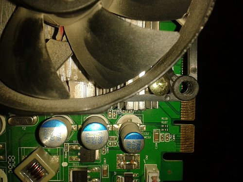

    درود این خازنهای تو عکس ماله کارت گرافیک هستش که باد کرده اینها چه مدل خازنی هستش و ظرفیت انها برحسب چی هستش و تو بازار گیر میاد و ایا میشه خازنهای معمولی به جاشون بزارم؟Click here to enlarge

    با سلام خدمت دوست گرامی
    این خازنها خازن الکترولیت هست و تو بازار هم فراوان و ظرفیت هم روش نوشته 470mf
    16vو 1000mf 6.3v و خازنهای الکترولیت بازار هم میخوره با همین مشخصات بگیر و پایه مثبت و منفی دقت کن

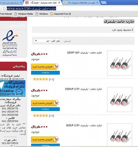

    در سايت هاي قطعه فروش از خازن فوق به عنوان خازن جامد پليمري نام برده شده
    در سايت شهرسخت افزار نيز براي اثبات كيفيت خازن فوق و مقايسه با خازنهاي الكتروليت يا خازن معمولي چنين آمده

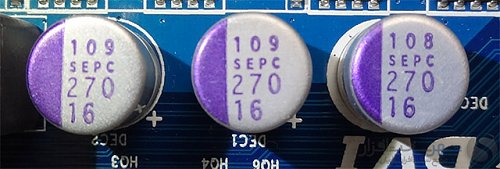

    خازن های Solid (جامد) ژاپنی از نوع Low ESR سرتاسر این برد را پوشانده اند خازن هایی که تقریباً 5 سالی می شود که طبق سفارش مستقیم این کمپانی تولید می شوند و در اکثر محصولات گیگابایت دیده می شوند. این خازن ها به گفته گیگابایت به دلیل Equivalent Series Resistance ) ESR )فوق العاده کم، 18 برابر خازن های الکترولیت و 3 برابر خازن های جامد معمولی عمر می کنند.

    دوستان توجه کنید این نوع خازنها تو بازار بنام خازن سولید یا جامد مشهور هستند
    بعنوان جایگزین میشه از خازنهای شیمیایی معمولی هم استفاده کرده
    بحثی که در مورد عمر مفید این نوع خازنها شده واقعیت داره و شما اگه تو همین خازنهای شیمیایی هم مارک خوب و مرغوبی رو
    استفاده کنید از سایر مارکهای خازن عمر و کیفیت بیشتری خواهد داشت
    بنابراین خازنهای سولید هم نصبت به کارخانه سازندش کیفیت بالا پایینی دارند
    بهرحال اگه این مدل خازن در دسترس نبود استفاده از خازن معمولی مشکلی بوجود نمیاره
