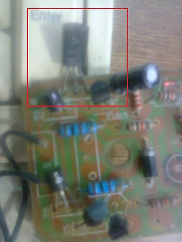

    عکس هایی که جناب اشکان تو فروم گذاشتن وبنده نتونستم ببینم ای کاش آپلودش میکردین الان سرکارم ظهر همه قطعات رو به غیراز آیسی تعویض میکنم اطلاع میدم

    دوستان کلا بیخیال شیم تمام قطعات غیر آیسی رو تعویض کردم اما باز هم صداضعیفه اما فکر کنم جای ترانزیستور مشکل داره منظورم نوعشه

    عزیز دو مورد که در عکس هم مشخص کردم
    را چک کنید اینم لینک عکسها
    http://uupload.ir/files/gpfd_capture.jpg.png
    http://uupload.ir/files/cfj3_capturezs.jpg.png
    درود دوست عزیز
    مگه مدار دست خورده بود که به ترانزیستور مشکوک هستید ؟؟
    در اکثر بردهای اژیر ترانزیستور مثبت 9 میلیمتری بکار فته برای تقویت صوت

    نه دست نخورده بود اما صداش کم بود که هرکاری لازم بود انجام دادم بی فایدست

    درود دوست عزیز
    با این توصیف مشکل از خود ایسی هستش
    که به احتمال صوی جریان وقدرت خوجی کافی برای راه اندازی امپلی صوت رو نداره
