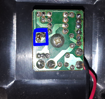

    سلام دوستان یک بلندگو دزدگیر دارم که یک کیت داخلش هست وصدای آژیر میده وصداش خیلی ضعیفه بلندگو سالمه وقطعاتشو دونه به دونه تعویض کردم باز صداش ضعیفه مشکل از کجاست

    عزیز اگه قطعات سالم باشه حتما خود بلندگو
    خرابه چون چیز خاصی برای خراب شدن نداره
    شاید داخل بلندگو اب رفته و مشکل ایجاد کرده
    شما برای اطمینان برد را به یک بلندگوی
    دیگر وصل کنید ببینید صدا قوی میشه ؟
    ضمنا
    این اژیر 12 ولت هست اگر می خواهید
    روی میز کار تست کنید باید 12 ولت
    3 یا 4 امپر بهش ولتاژ بدهید

    سلام برد رو به بلندگوی دیگه وصل کروم صداش همون بود خیلی کمه ولتاژشم وصل کردم به باطری ماشین باز همون بود علت کجاست

    خوب خیلی جالبه این مشکل
    شما فرمودید همه قطعات تک تک تعویض شده
    بلندگو را هم تعویض کردی
    ولتاژ هم که درست داده میشه
    خوب دیگه چیزی نداره که راهنمایی کنیم
    ضمنا

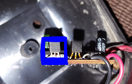

    من تو عکس قسمتی را مشخص کردم ببینید
    این دو قسمت به هم وصل هستن ؟؟؟
    این ترانزیستور هم که تو عکس مشخص کردم
    هم ظاهرا فابریک نیست
    این را خودتان تعویض کردید ؟
    یا کار شخص دیگری هست ؟
    نوع این ترانزیستور سایز بزرگ هست و
    بدنه فلزی

    سلام ببخشید من عکسایی که فرستادید رو نمیتونم بببنم چون هزینه اشتراک رو پرداخت نکردم ممنون میشم آپلود کنید یا جوری که من ببینم ودرمورد ترانزیستور همون تراتزیستور خودش بود
    درود:
    دوست عزيز:
    قطعاتي كه تعويض كرده ايد يا يكي يكي گذاشته و مجددا برداشته ايد.
    يا اينكه به نوع و شماره ترانزيستورهاي خروجي از نوع pnp يا npn توجه نشده
    لطفا كمي ذوم بفرماييد ايراد كار شما خروجي ترانزيستورها هست كه هر 2 باهم بايد تعويض شوند.

    بله یکی یکی تعویض کردم وبرداشتم دوتاشو عوض میکنم اطلاع میدم

    سلام همین الان دوترانزیستور رو هم عوض کردم باز صداش خیلی کمه انگار اصلا تقویت نمیشه.به عکس اگر توجه کنید انگار به جای ترانزیستور منفی c8050 جای ترانزیستور هیت سینکی بوده ولی آیا قبلا چیز دیگه بوده یانه راهنمایی کنید و چی جاش بگذارم

    دوست عزیز
    کل برد شما 7 قطعه داره
    ایسی سالمه چون تولید سیگنال اژیر رو دارید
    ترانزیستورهم که تعویض کردید
    میمونه 2 مقاومت 470 اهم و1 کیلو که چک کنید تغییر اهم نداده باشند
    خازن رو هم اگه سر راه ولتاژوردودی 12 نیست تعویض کنید
    مدار رو هم با تینر بشویید
    همین .
