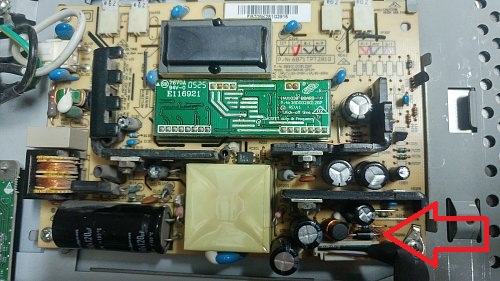

    مانیتورالجی به مدلm1710Aخاموش کامل میباشددوستان گرامی راهنمایی نمایندباتشکرفراوانClick here to enlarge

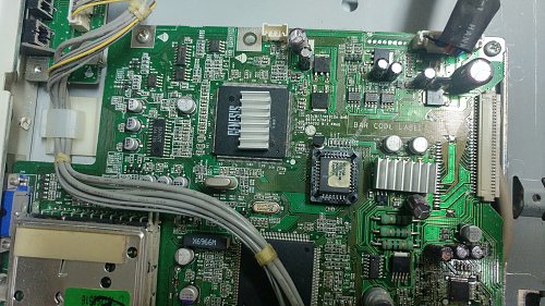

    تصویرمین برد

    درود پاور رو دستی فعال کنید ولتاژهاشو اعلام و بررسی کنید خصوصا 5 ولت
    بادرودفراوان
    لطفابیشترتوضیح دهید بچصورت دستی پاورفعال کنم درست متوجه نشدم ازروی شکل اگرباعلامت ولوکیشن مشخص کنیدممنونم درقسمت بالای تغذیه قسمت خروجی پاوریک عدددیود اطرافش تغییررنگ داده بصورت قهوه ای رنگ واززیربرد لحیم یکی ازپایه های ترانزیستورهای فت مشخصه که براثر افزایش دما ذوب شده ومجددا سردگشته است.

    درود خوب پایه هاشو شارژ قلع کن مابقی پایه های مدار رو بررسی کن قلعمردگی نداشته باشن.نتیجه؟

    این دیود که مشخص کردم تعویض کن
    هر دیودی جاش کار نمیکنه
    تعدادی خازن 220میکرو فاراد هم روی مین برد هست باعث میشه سیستم روشن نشه
