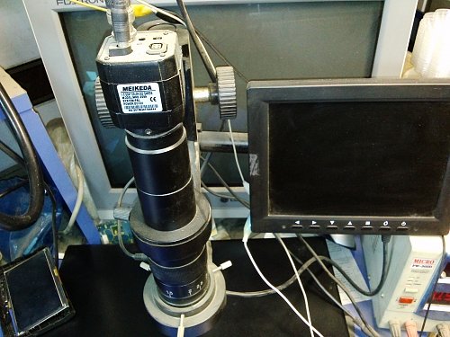

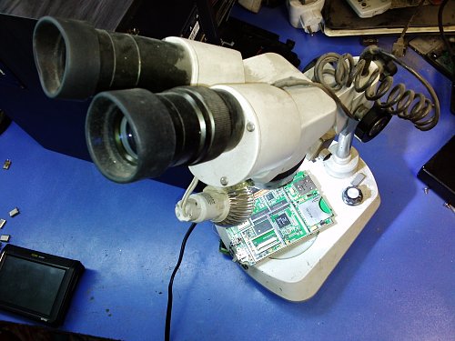

    من دو نوع لوپ دارم هم نوع دیجیتالی
    مانیتور دار هم نوع معمولی ان
    ولی بین این دو از انالوگ
    خیلی راضی هستم
    اینم عکس هر دو انها

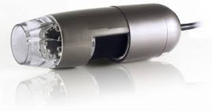

    یک عکس از نوعی لوپ دیجیتال قرار میدم ببیند منظور شما این پایه نگه دارنده لوپ هست که ثابت میشه وبا بست این مدل دارد.
    من با توجه به پیشنهاد استاد اشکان انالوگ رو ترجیح میدم .ولی اگر دوستان با این حدود قیمت اگر نوع انالوگ سراغ دارید دست دوم هم باشه .خوشحال میشم پیام خصوصی کنید.

    خوب این عکسی که اپ کردید برای لوپ
    با پایه هست که لوپهایی در بازار هستند
    که قیمت پایین دارند ولی پایه نداره
    و باید با دست لوپ را بگیرید و کار کنید
    خیلی گرفتاری داره
    ولی در کل انالوگ عالیه چرا که کیفیت
    بهتری داره مثل این می مونه که دارید
    با چشمهای خودتون مدار را می بینید
    ولی در دیجیتال این طور نیست
    تصویر دارای نویز و پارازیتهای نور
    باعث میشه مدار خوب دیده نشه
    اینم نمونه لوپ بدون پایه البته یه پایه
    داره ولی خیلی کوتاه هست و بردهای بزرگ
    زیرش جا نمیشه
