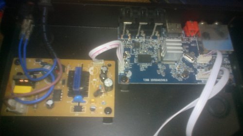

    2 2 پاسخ : درخواست فایل فلش گیرنده دیجیتال next 264 -t2
    درود دوست عزیز
    عکس مین خدمت شما :

    پیش فرض پاسخ : درخواست فایل فلش گیرنده دیجیتال next 264 -t2
    درود دوست عزیز
    عکس مین خدمت شما :
    از مال خودش بک آپ بگیر و بعد این فایل رو بزن
    نتیجه رو هم اعلام کن
    Click here to enlarge نوشته اصلی توسط bahram chobin Click here to enlarge
    درود دوست من
    متاسفانه جواب نداد
    ومانند خودش روی بوت مونده
    ولتاژها همه اوکی هستش
    خودم به
    cpu شک دارم
