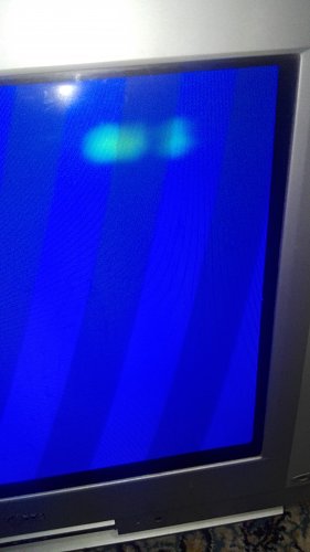

    پس دوست عزیزم راه کار بهتری است که اهمتر به فنا نره ممنون میشوم بفرمایید با تشکر
    دوست عزیز سوال خود را واضح بیان کنید

    عزیزم نتوانستم ولتاز فوکوس را تست کنم تا فردا یک اهمتر ولتاز بالا پیدا کنم و تست کنم و ممنون از شما

    با سلام با شارز لامپ تصویر مشکل حل شد با تشکر از شما

    سلام شاید این سوال مربوط به خیلی وقت بیش باشه اما جهت اطلاع دوستان عرض کنم که در اینجور مواقع تلویزیون در حال روشن باشد سوکت لامب تصویر را در بیارید ودوباره جا بزنید اغلب درست میشه تا کید میکنم وقتی روشن است اینکار را بکنید
