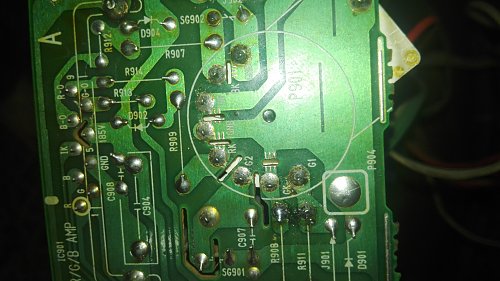

    با سلام کونورژانس ان سالم هستند ولی برای تست فوکوس لامپ تصوی با اهمتر باید ولتاز کدام پایه های ولتاز را بگیرم چون فوکوس سمت های ولتاز است و ولتاز زیادی دارد راهنمایی کنید ولتاز کدام پایه از های ولتاز را بگیرم ممنون میشوم با

    سیم نازکتر که از های ولتاژ به برد RGB پشت لامپ تصویر وصل است سیم اسکرین
    است که به خازن آبی رنگ وصل است موقع تست باید اهمتر روی 1000 ولت باشد
    وگرنه اهمتر آسیب میبیند. شما تلویزون را با لامپ دیگری تست کرده اید ؟

    سلام عزیزم لطفا طبق عکسی که فرستادید بگوید کدام پایه را باید ولتاز گیری کنم با چه نامی منظور شما همون پایه g2است ممنون و من با لامپ دیگری تست نکردم چون ندارم و از طرف دیگر من اهمترم بیشتر از ۶۰۰‌ولت نداره و بیشتر فکر نکنم اندازه گیری کنه راه دیگری هست بفهمم اشکال از های ولتاز است با تشکر

    درسته همان پایه که نوشته G2 . چون ولتاژ لحظه ای نوسان داره احتمالا
    سوختن اهمتر هست . ولتاژ عادی اکثر تلویزیونها 250 تا 450 ولت هست.
