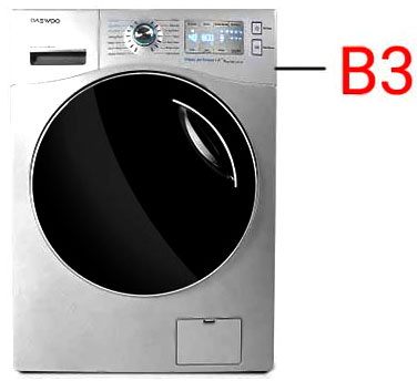

    خطا یا ارور B3 لباسشویی دوو
    این خطا به دور موتور اشاره دارد. در صورتی که دور موتور در زمان شروع گردش موتور، بصورت اشتباه توسط سنسور تشخیص داده شده و اطلاعات آن به برد انتقال یابد، ارور b3 در لباسشویی دوو ظاهر می گردد.
    • نحوه رفع ارور B3 لباسشویی دوو:
    تکنسین متخصص باید ابتدا ولتاژ را اندازه گیری نماید تا کمتر از مقدار مناسب نباشد. سپس برد الکترونی و سنسور دستگاه باید چک شوند و در صورت لزوم تعویض گردند.
