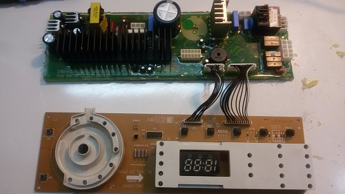

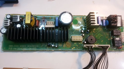

    لباسشویی دوو 9 کیلویی مدل dwd-fd1411 (چیزی که روی برد هست) داریم که مشکلش اینه که با روشن کردن لباسشویی پمپ تخلیه هم روشن میشه و تا زمانی که لباسشویی روشنه پمپ هم داره کار می کنه
    قطعات مربوطه تست شده سالم می باشند
    احتمالا مشکل از برد باشه برای همین
    عکس برد لباسشویی رو میگذارم لطفا راهنمایی کنید مشکل از کدوم قسمت میتونه باشه و خروجی پمپ تخلیه کدوم سوکته

    چند رله در گوشه برد قرار دارد بررسی کنید کدام یک مربوط به سوئیچ پمپ تخلیه است و پایه
    کنتاکت را بررسی کنید اتصال نباشد . اگر خرابی از رله بود تعویض کنید اگر خیر مدار فرمان
    رله را با دنبال کردن پایه ولتاژ رله پیدا کنید و قطعات مسیر را تست بزنید

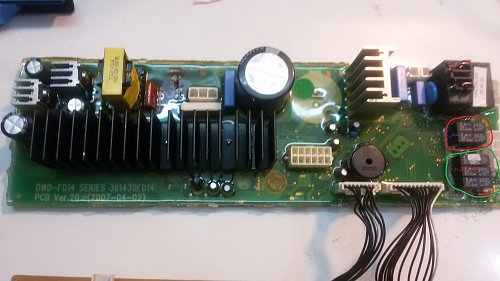

    یکی از رله ها خراب بود تعویض کردم چیزی که من رو درگیر خودش کرده اینه که چرا بعد از تعویض رله ، رله رو روی کار امتحان کردم دو تا رله ی کنار هم مشکلی نداشت ولی سه تا رله که کنارهم هستش روی کار امتحان می کنی حالت اتصال داره (با توجه به اینکه می دونم امتحان قطعه روی کار اشتباه است )
    انشاالله که توانسته باشم منظورم رو برسونم

    پایه های کنتاکت رله حتی روی کار هم نباید اتصال نشان دهد مگر رله معکوس باشد که با وصل جریان
    پایه پایه کنتاکت را قطع کند . بهتر است آن را بیرون تست کنید .
    درضمن مشکل دستگاه شما با تعویض رله معیوب رفع شد؟
