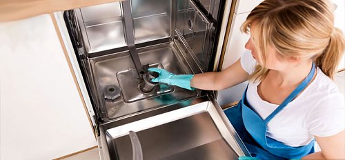

    برای جرم گیری ماشین ظرفشویی از کجا شروع کنیم؟
    • دفترچه راهنما را مطالعه کنید.
    • مطمئن شوید دستگاه خاموش است و قطعات را با دقت باز کنید.
    • همانطور که می دانید، انجام هر کارِ اصولی، مستلزم مطالعه دفترچه راهنمای مربوط به آن دستگاه است.
    • این مهم در خصوص جرم گیری ماشین ظرفشویی نیز صدق می کند.
    • پس لازم است پیش از انجام هر کاری، با مطالعه دفترچه راهنمایش، با چم و خم کار آشنا شوید.
    • پس از آن دمای آب را برای تمیز کردن دستگاه، بررسی نمایید.
    • در صورتی که آب به اندازه کافی، گرم باشد، می توان جرم ها و رسوب ها را براحتی از دستگاه جدا کرد.
    • البته بعد از حصول اطمینان از خاموش بودن دستگاه و خروج سیم از پریز برق، می بایست قطعات دستگاه را مانند ***** ماشین ظرفشویی بر اساس آنچه در دفترچه راهنما گفته شده، با دقت باز کنید و بشویید.
