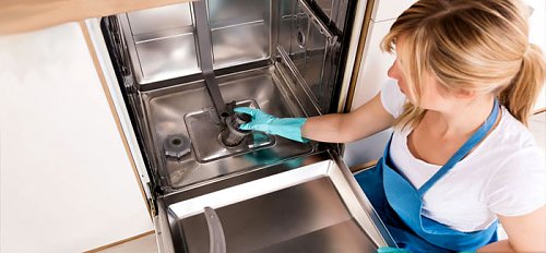

    برای جرم گیری ماشین ظرفشویی از کجا شروع کنیم؟
    • دفترچه راهنما را مطالعه کنید.
    • مطمئن شوید دستگاه خاموش است و قطعات را با دقت باز کنید.
    • همانطور که می دانید، انجام هر کارِ اصولی، مستلزم مطالعه دفترچه راهنمای مربوط به آن دستگاه است.
    • این مهم در خصوص جرم گیری ماشین ظرفشویی نیز صدق می کند.
    • پس لازم است پیش از انجام هر کاری، با مطالعه دفترچه راهنمایش، با چم و خم کار آشنا شوید.
    • پس از آن دمای آب را برای تمیز کردن دستگاه، بررسی نمایید.
    • در صورتی که آب به اندازه کافی، گرم باشد، می توان جرم ها و رسوب ها را براحتی از دستگاه جدا کرد.
    • البته بعد از حصول اطمینان از خاموش بودن دستگاه و خروج سیم از پریز برق، می بایست قطعات دستگاه را مانند ***** ماشین ظرفشویی بر اساس آنچه در دفترچه راهنما گفته شده، با دقت باز کنید و بشویید.

    جرم گیری محفظه های داخلی ماشین ظرفشویی
    بعد از این مرحله نوبت به بررسی محفظه های داخلی ماشین ظرفشویی می رسد، اگر در حین بررسی متوجه وجود جرم در نواحی محفظه آن شدید، با کمک آب (با دمای مناسب) و یا شوینده های سازگار با دستگاهتان جرم گیری ماشین ظرفشویی تان را آغاز و جرم ها را از بین ببرید. یکی از نکات مهم و اصولی در جرم گیری محفظه های داخلی ماشین ظرفشویی، این است که به منظور جلوگیری از سوختن قطعات داخلی، مانع نفوذ آب به برد و دیگر قطعات الکترونیکی ماشین ظرفشویی شویم چرا که پس از سوختن قطعات اصلی، ظرفشویی عملاً کارایی خود را از دست خواهد داد.
    جرم گیری سبد های ماشین ظرفشویی
    حالا نوبت سبدهایی است که از قبل از دستگاه خارج کرده اید. جرم های موجود در این قسمت تنها با کمک آب گرم قابل حل نیست بلکه به دلیل حالت شبکه ای سبدها می بایست آنها را با کمک فرچه و یا برسی بصورت رفت و برگشت های پیاپی از جرم و چربی، پاک کنید. پس از آبکشی متوجه حجم زیاد جرم های پاک شده از سطح و براق شدن سبدها خواهید شد.
    پس از آن دریچه ها را باز بگذارید و اجازه دهید هم محفظه داخلی دستگاه و هم قطعات شسته شده خشک شوند و تا حصول اطمینان از خشک شدن تمام اجزا، از روشن کردن آن خودداری کنید.
