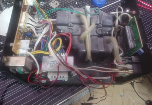

    ظاهرا کاربر حضور نداره من تک تک
    سوکتها را می نویسم تا هیترم را ببندم
    و کار کنم
    CN1
    پمپ باد
    CN2
    ولوم باد هیتر
    CN3
    کلید بزرگ و اصلی دستگاه
    CN4
    سیمهای المنت هیتر که وارد لوله هوا شده
    CN5
    ترانس کوچک قسمت دو سیم ان
    CN6
    سیم برق و فیوز اصلی
    CN18
    که بزرگترین سوکت برد هست و جاش کاملا
    مشخصه
    CN9
    از ترانس بزرگ و هویه امده 4 سیم یک جا
    CN10
    سوکت پایین پنل
    CN12
    4 سیم داره دو عدد ان برای دماسنج هست
    که رفته داخل لوله هیتر به سمت دسته
    دو سیم دیگر هم رفته به CN19
    CN13
    به LED های جلو پنل رفته ( 2 چراغ پنل)
    CN14
    سیمهای سه تایی ترانس کوچک
    CN15
    به کلید کوچک که برای هویه هست امده
    دو عدد سوکت هم می ماند که بالای
    CN6
    هستند و شماره انها مشخص نیست
    از طرف ترانس بزرگ وارد می شود
    CN16
    به ولوم تنظیم هویه
    CN17
    به سوکت پایین پنل
    تـــــــــــــمام

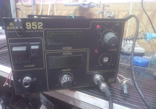

    درود استاد اشکان عزیز
    من یه جورداک مدل 952 دارم
    کاملا خاموش اوردن برد راه انداختم روشن شد
    هویه هم خوب گرم میشه ولی دسه هیتر گرم میشه ولی باد نداره و زود دسته از شدت گرما قرمز میشه
    من هم طبق نقشه که شما گذاشتید سوکتهارو وصل کردم
    ولی یه فرقی داره
    شما فرمودید
    CN12
    ولی هیتری که دارم
    CN13
    الان من دسته هیتر کهد4 سیم داره
    2 سیم سفید که وصل کردم به 2 سیم سفید که از
    CN4 امده
    2 سیم قرمزو سیاه داره که وصل کردم
    CN13 که 4 سیم داره 2 سیم قرمز و سیاه و 2 عدد سیم سفید داره که وصل شده به9CN15
    1 سیم زرد هست که فکر کنم ارت هست که به بدنه وصل میشه درسته
    الان اشکان عزیز
    هیتر روشن میشه هویه هم گرم میشه دسته هیتر هم گرم میشه ولی باد نداره
    ممکن خرابی ولوم هست
    منتظر راهنمای شما عزیزان هستم
    ولی یه فرقی داره
    شما فرمودید
    CN12
    ولی هیتری که دارم
    CN13
    CN4 امده
    الان اشکان عزیز
    ممکن خرابی ولوم هست
    منتظر جواب عزیزان هستم

    دورد به همه عزیزان
    چنانچه موفق به راه اندازی پمپ باد نشدید
    بهتره درابتدا چک کنید خود پمپ سالمه ؟
    اگه سالم بود بهتره یه مدار دیمر مجزا بسازید وسر راه پمپ هوا قرار بدید
    تا بتونبد شدت هوای خروجی رو کنترل کنید
