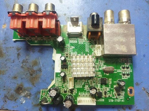

    درود عکس از برد

    Click here to enlarge نوشته اصلی توسط sohrab26 Click here to enlarge
    درود عکس از برد
    انچه که من میبینم کل برد ابخوردگی داره
    برد رو با تینر 20000 بشویید و خشک کنید

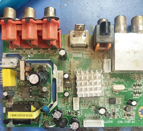

    دوستان برد تمیز سرویس شد آی سی پروگرام شد فعلا دستگاه خاموش است

    اون ولتاژ cpu رو چک کن ۱.۲ ولت احتمالا ok نیست ضمنا توضیح بده کدوم قسمت دستکاری کردی که دستگاه خاموش شد وضعیت ولتاژها هم اعلام کن

    تصویر از برد گیرنده خدمت شماClick here to enlarge
